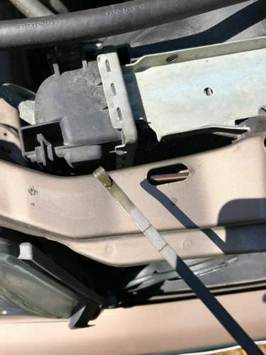

Ich habe eine Frage an die W124 Freunde. Ich habe den Ölstand von meine Getriebe gemessen und da sah ich das der Öl 2 cm unter diese zwei Strichen war! Ich glaube der Öl muss zwischen diese zwei Strichen sein! Danke für eure Antworten!

hast du richtig gemessen?
Getriebe auf Betriebstemperatur (nach 20km, besser mehr), bei laufendem Motor, alle Gänge durchgeschaltet?
Ideal steht es knapp unter Max.
Tipp: Messstab mit Bremsenreiniger reinigen, fusselfrei...dann ist das Messergebnis eindeutiger.
Ich lass ihn auch nach Warmfahren nochmal 5 min stehen bevor ich Motor zum Durchschalten und Messen anmache.
Vielen Dank für die Antwort KultFan! Ob ich richtig oder falsch gemessen hab weis ich nicht, aber ich bin bis Motor im Betriebstemperatur warm wurde, also 90 Grad gefahren (es waren aber keine 20Km), Wählhebel auf P und den Motor angelassen. Ölstand war ca. 1-2 cm unterm Strich!!!! Der Wagen tropft vorne und wie aussieht ist das Öl. Kann es sein das das Getriebeöl sein kann? Danke für den Antwort!

Wo tropft es? Vorne unterhalb des Kühlers, an den beiden "Panzerschläuchen" (Schlauch mit Draht umwickelt) oder weiter hinten am Getriebe selbst?
Bei 90° Motortemp sollte der Ölstand nicht sooo niedrig sein. Auffüllen mit ATF Öl (Freigabe steht in der Betriebsanleitung, MIN -MAX sind 300ml) und ab in die Werkstatt.
Bitte den Ölverlust auffangen, Wanne drunter.
Also welche Farbe der Öl hat habe ich nicht richtig geguckt, aber Schwartz ist er nicht! Tropfen tut er bei diese Schleuche mit Draht, da ist es ein bisschen nass, da könnte es auch tropfen meiner Meinung! Und könntest du mir bitte auch sagen wie ich es nachfüllen soll, also Wählhebel bei P oder N, und Motor an oder aus?! Vielen Dank!
zum Nachfüllen muß der Motor nicht an sein. Einfach in das Rohr vom Messstab einfüllen.
Normalerweise misst man bei warmem Getriebe und füllt bei Bedarf nach. Weil bei dir offenbar viel Öl fehlt, würde ich ihn nicht mehr warmfahren, sondern gleich 300ml einfüllen und in die werkstatt fahren.

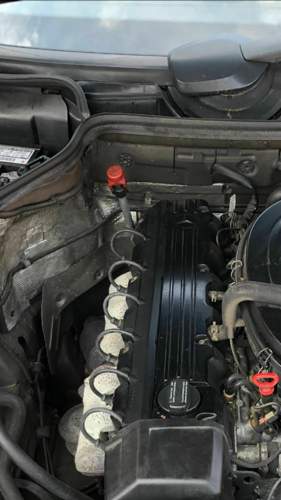

Wie bekomm ich denn den roten Sicherheitsdeckel ab um das Getriebeöl zu messen ?
Drehen lässt er sich ewig aber das bringt nichts...
Und unter welchen Bedingungen messe ich jetzt richtig ?
.jpg
den schwarzen Bügel unterhalb der roten Kappe seitlich hochklappen...
Messen siehe oben...warm bei laufendem Motor
Danke KultFan, hat geklappt
