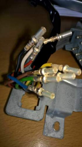

Also, hab mich heute mal an die ganze Sache gewagt.
Das erste was ich nun bemerkt habe ist, dass der gurtbringer, den ich da ersteigert habe von einem mopf 0 ist.
Ich hab die worte vom verkäufer noch vor mir "die gurtbringer passen alle überall"...jaja, nur die Stecker halt nicht.
Die Stecker vom gurtbringer weg und ins steuergerät haben ganz andere stecker.
Da heißt es nun rumlöten...
Wie nennt man die teile, die in den schwarzen steckern drin sind? Wenn ich im .www "kabelschuh" eingebe kommen nur so flachstecker. Ich bräuchte aber so runde, hohle mit 3mm durchmesser. Kann mir da jmd weiterhelfen?
Hab von den dingern mal ein Foto gemacht. Der im Baumarkt hat die Dinger "steckerpins" genannt. Da kommt beim googeln ein haufen zeug. Welche brauche ich da?

Servus....
der korrekte Begriff lautet "Rundsteckhülse"
Die sind aber mehrfach verwendbar! An der Seite siehst du eine Lötstelle, da mit dem Lötkolben draufhalten, bis das Lot aufschmilzt und dann kannst du das Kabel ziehen. So brauchst keine Kaufen, sondern kannst die Rundsteckhülsen vom defekten Gurtbringer verwenden, die auf das "neue" Gebrauchtteil löten, dann passt es auf deine Steckverbindung.
Mfg Johannes
Perfekt, darauf wär ich nie gekommen. Danke! ;-)
