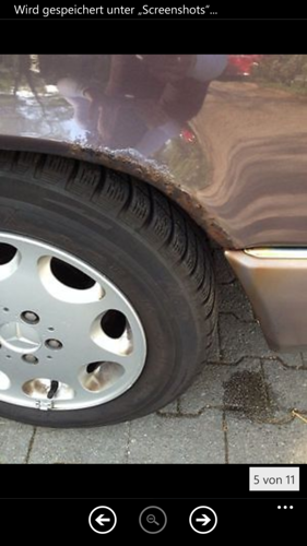

Das bis jetzt einzige größte Manko und wahrscheinlich auch der Grund warum das coupe so günstig war, ist der Rost.
Alle 4 Radläufe sind komplett verrostet.
Bei den vorderen ist mein Plan einfach komplett die Kotflügel zu wechseln (hab ich in mehreren vergleichbaren Themen gelesen und erscheint mir auch am vernünftigsten).
Hier wäre meine erste Frage ob es da noch Neuteile, evtl sogar in Wagenfarbe bei Mercedes gibt oder ob der Zug schon lange abgefahren ist. Falls es sie gibt...weiß jemand was die kosten?
Und falls nicht hol ich mir rostfreie Gebrauchte und lasse die umlackieren und versiegeln. Hier rechne ich mit 150€ für beide Flügel + 400€ Lackierkosten (hab leider keinen Bekannten, der das günstiger macht wie bei den meisten hier 🙁 ). Kommt das hin mit 550€?
Jetzt die größere Baustelle: Die hinteren Radläufe. Hier muss auf jeden Fall geschweißt werden. Wir haben zwar ein Schweißgerät daheim aber ich kann das nicht und mein Vater, der das kann hat 0 Zeit.
Das muss ich also machen lassen. Ein Reperaturblech kostet 30€ hab ich auf versch. Verkaufsportalen gesehen. Hier ist nun die Frage wie viel kostet das Schweißen ca.? Ich hab da null Vorstellungen.
Wenn das dann gemacht ist mach ich selbst eine rostschutzgrundierung drauf und schleife die ab. Und nun gehts ans spachteln. Ich habe das schon mal bei meinem vorigen gemacht, jedoch nie am so großflächigen stellen. Ich habe hier einfach Bedenken, dass das ganze nicht glatt wird. Wahrscheinlich muss ich das auch machen lassen, ganau so wie das lackieren danach (nur Beilackieren, sollte bei dem dunkelbraunen Lack kein großes Problem sein).
Hier kalkuliere ich 600€ für Lackieren und Vorbereitung ein, haut das auch ungefähr hin?
Auf Verdacht denke ich jetzt auch schon an die wagenheberaufnahmen. Die werden bei dem Zustand der Radläufe ebenfalls ziemlich vergammelt sein. Das sollte ja keine großen Kosten verursachen. Reperaturbleche 25€ pro Stck und dann eben wieder das Schweißen. Was schätzt ihr da?
Das grundieren und lackieren mach ich dann selbst mit der sprühdose, das sieht ja niemand :-P

zunächst mal find ich das gut, dass ein "junger Seucher" so ein Auto kauft. Gefällt mir. Meinen TEE hab ich jetzt verkauft, hat auch ein junger Kerl gekauft, der noch keine 25 war.
Wegen dem Schweissen würd ich mal ein paar Mietwerkstätten abklappern, da gibts meist einen, der das kann, ist dann oft nicht so teuer.
Bei den WHAs würd ich nach dem Schweissen nur ordentlich Rostschutz drauf packen, dann Unterbodenschutz, da muss nix lackiert werden.
Kotflügel würd ich immer originale nehmen, andere passen oft nicht gut, wenn du sie nicht in Wagenfarbe bekommst müssen sie eben lackiert werden, wolltest du eh machen. Wenn er tiefer gelegt / oder tiefer bleiben soll, und du Felgen drauf machen willst wo die Kotflügel gebördelt werden müssen, mach das vor dem Lackieren, weil beim Bördeln IMMER der Klarlack reisst, dann hast du in 3 Jahren wieder Wasser drunter...Bei 17 Zoll Felgen ist das Bördeln zwingend notwendig...
und ich würde da lacken, auch wenn man es nicht sieht. rostschutz geht natürlich auch, aber den u-schutz würde ich an der stelle komplett weglassen, da er erstens durch die kapilarwirkung eh wieder unterwandert wird und den rost eher verbirgt, und zweitens an der stelle beim mopf1 gar nichts mit steinen bombadiert werden kann durch die verkleidungen. bei nur lack (kann ja auch ne andere farbe sein, z.b. weiss, kommen eh die schweller wieder drüber) sieht man wenigstens, wenn es wieder anfängt. ordentlich flutschizeug drauf und gut ist.
im normallfall, also wenn man nicht so dumm ist und den originalen wagenheber mit den originalen öffnungen benutzt, sollte da auch nichts mehr rosten, wenn denn der lack nicht beschädigt wird. also zukünftig nur von unten hochheben und lieber das geld für nen kleinen rollwagenheber ausgeben.

Jo, bloss keinen U-Schutz an die WHA!
Das gammelt nur wieder und schützt null - eher im Gegenteil. Dick Brantho Korrux 3 in 1 drauf und Fett oder Fluid Film von aussen und innen!

Ich habe inzwischen jemanden gefunden, der mir das mit der schweiß- und lackiergeschichte macht.
Mir fehlen nur noch zwei kotflügel...mit gebrauchten sieht es bei uns hier im süden gerade äusserst mager aus. Mal schauen wie ich das hinbekomme.
Gut, dass du mir das sagst mit dem bördeln. Das hatte ich gar nicht auf dem schirm. Das ding ist ja leicht tiefer und 17" zoll sollen nächsten sommer auch drauf.
