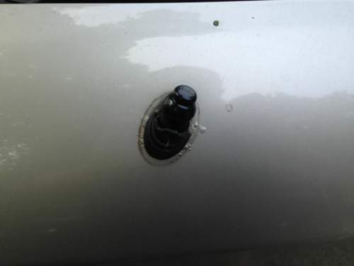

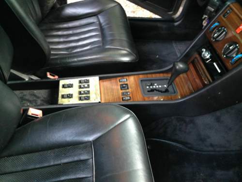

Mir ist aufgefallen das im hinteren Bereich der Mittelkonsole eine Metallabdeckung vorhanden ist, die nicht original aussieht. Ich bin mal um den Block gefahren, der Motor und das Getriebe (4-Gang Automat) scheinen in Ordnung zu sein, zumindest meine kläglichen Erfahrung nach zu sprechen.

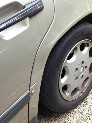

Prüfe das Blech unter dem Scheibenwaschbehälter (Kunststoffschraube lösen und abheben).
Prüfe die Wagenheberaufnahmen. Prüfe die vordere hintere Achsaufhängung (da sollten die Hinterräder runter und das Fahrzeug auf der Bühne stehen. Die Elefantenhaut darf nicht rissig sein, sonst runterkratzen!!!).
Dies ist ein Ausschnitt der Schwachstellen. Besser: Besorge Dir die Kaufberatung vom W123 Club (ja, richtig, die fahren auch fast alle W124 😁, räusper, 😁). Noch besser: Nimm jemanden mit, der die Dinger kennt (am besten mal einen freien Stammtisch, auch W123, in Deiner Region besuchen und da jemanden rekrutieren...)

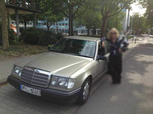

Ist das Rosenholz!?
Gab es das bei Mopf 0 schon?
EDIT:
Im ersten Post steht ja Rauchsilber - das hätte ich als nächstes geraten 🙂
Kommt auf dem Foto aber stark "rosenholzig" rüber, sag ich jetzt mal als Farbenblinder
2500 Euro ist etwas viel nach meinem Wissen und Gefühl...aber wenn der Wagen wirklich top ist?!?
stimmt denn der KM-Stand?
Wieviele Besitzer?
Innenraum neuwertig?
bei 2500 muss der Wagen wie neu sein...eigentlich werden solche Benziner meiner Meinung nach real eher im Bereich 500-1500 Euro gehandelt
Und dann diese komischen weißen Blinker an einem Mopf0...das gehört so doch nicht...und die Felgen gehören so auch nicht, da gehören Gullideggl mit ovalen Löchern drauf.
Also wenn schon Sonntagsauto, dann aber original und nicht wie ne Vorstadtproletenkiste.

Vielen Dank für den Hinweis mit den Blinkern, das ist mir noch nicht aufgefallen. Ich bin, wie @MadeInGermany ja schon geschrieben hatte, auf der Suche nach einem möglicht originalen 124er. Ich werde höchstwahrscheinlich morgen ne Probefahrt machen und dann hier mehr Bilder Posten.

Die Schwachstellen des W124 sind sehr speziell und oft kaum zu finden, die berühmten "vorderen Hinterachsaufnahmen" hatte selbst der TÜV lange nicht auf dem Schirm, bis die ersten Fahrzeuge die Hinterachse verloren haben 😁 und das trotz frischem TÜV.
Selbst Gutachter haben da im Detail meist keinen Plan......
Edit: Weiße Blinker sind meist kein Problem (es sei denn, die Kiste hatte einen Unfall), das ist, wie auch die Felgen, ein zeitgenössisches "Verschönerungsprojekt", sollte den alten Herrn wohl moderner wirken lassen.
Originale Blinker gibt es im Netz für `nen Appel und `nen Ei.....wäre für mich kein Hinderungsgrund, ein sonst gutes Auto stehen zu lassen......

- Die Dämmung auf der Innenseite der Motohaube ist total abgenutzt, siehe Bilder. Wie passiert sowas?
- Es wurde am Fahrzeug gebastelt. Eine Handyschale war montiert und die elektr. Sitzverstellung wurde offensichtlich nachgerüstet.
