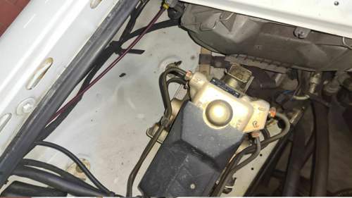

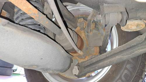

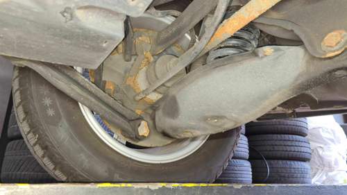

So hatte ihn heute auf der Grube. Die Achsaufnahmen hinten sahen nicht so gut aus. Die Schweller habe ich nicht abgebaut weil ich mich dazu entschieden habe den Wagen zu verkaufen. Ist einfach doch zu viel Aufwand und wird vermutlich zu viel Kosten. Ich habe noch ein paar Bilder angehängt. Ich danke euch allen für die Tipps.

Richtige Entscheidung, die Aufnahmen sind locker durch.
Leitungen auch tot.
Wird unter den Verkleidungen nicht besser aussehen.
Ja der ist fertig……verkaufen wenn man nicht selber schweißen kann und lust dazu hat.
Aber sagte nicht jemand vorher Unterboden ist gut?
So viel zeigen die Bilder nicht.
Aber das was man sieht, schreit schon nach genug Arbeit.
Tatsächlich kann man den wohl leider nur verhökern.
Da sieht man mal, dass nur ein niedriger Kilometerstand absolut kein Garant für ein gutes Auto ist.
Warum ist der so fertig?
Immer bei Ebbe im Watt geparkt, die Flut abgewartet und später wieder rausgeholt?
Schade eigentlich.
Klassiker: Hinterachsaufnahmen durch. Aber das ist nicht das Problem 😁
Naja, man sieht nicht viel, aber das, was man sieht, ist nicht so richtig gut.
Sorgen machen mir auch die Bremsleitungen. Nicht wegen des Geldes, die sind nicht teuer.
Mit den passenden Ersatz-Rohren (Meterware) und einem guten Bördel-Werkzeug ist das schnell behoben.
Aber wenn die so aussehen, dann sitzt da Salz. Und Wasser.
Sieht man auch auf den Antriebswellen.
Salz macht der beste Unterboden nicht auf Dauer mit.
Der wird schon überall reingekrochen sein. Das ist bitter....
Man kann das alles machen, klar... wird aber reichlich (!) Aufwand. Wochen... Monate... man muss ja auch Zeit, Platz und Werkzeug haben.
Und beim Profi wären da mal mal locker viele k€ fällig.
Ich denke, die Hinterachse wird auch durchgegammelt sein. Genau sehen tut mans nicht.
Die Radträger hinten sehen meist schlimmer aus, als sie sind, aber die ganze Achse (vielleicht auch das Diff) muss komplett runter, zerlegt und gemacht werden.
