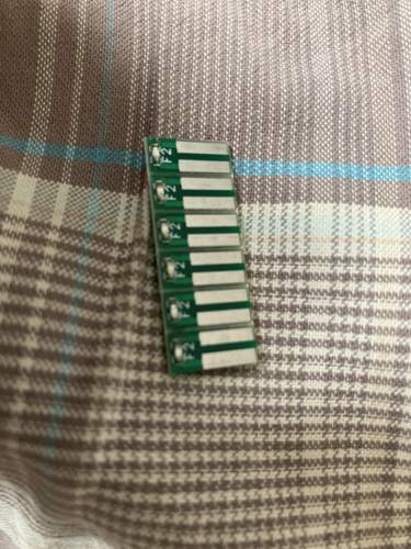

Wie sieht denn die sicherung aus und wo bekommt man die?

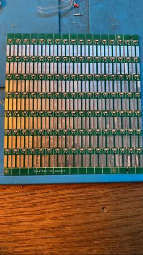

Also im Internet hab ich jetzt ein einziges Angebot gefunden und die für 50 euro. Für ne mickrige Sicherung.
Die Nummer ist korrekt, zumindest im Oktober letzten Jahres gab es die für 6,88€ noch beim örtlichen zu bestellen, obwohl sie im System als NML stand, habe ich sie nach einer knappen Woche doch bekommen.
Einfach mal probieren ;-)
