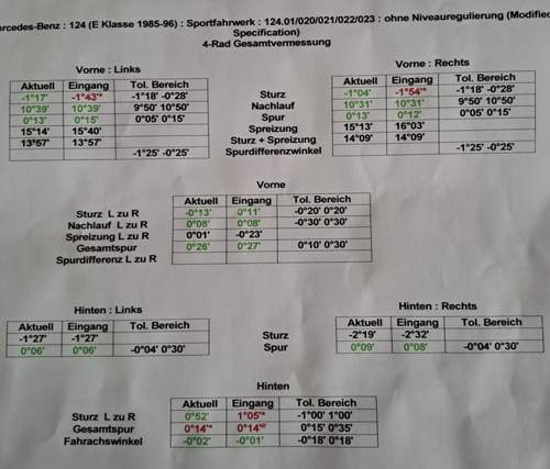

Ich fahre einen 300E BJ.91 (190.000)und habe ein Problem an der HA.
Fahre bald in den Urlaub und habe unter anderem die QL VA
getauscht(Lemförder). Beim vermessen gab es ein Problem an der HA .Der Sturz (HA) auf der rechten Seite gibt es eine Differenz von über einem Grad. Bsp: Links -1* Rechts -2* .
Ich habe original Sportline federn verbaut . Der Sturz an der HA wird bei Mercedes ja über das Fahrzeugniveau/höhe erreicht. Ich habe an HA nichts gemacht. HA Streben und Achslager sind noch gut.
Anzumerken ist das ich unterschiedliche Noppen (Gummi/Feder) an der VA
verbaut habe, links 1er rechts 4er. Das hab ich gemacht weil er damit jetzt den gleichen Abstand von Radnabe/Kotflügel auf beiden Seiten hat ( 35,5 cm) ,HA hat 36,5 cm,beide Seiten Von der höhe rundherum passt es aber warum habe ich an der HA rechte Seite einen über 1 Grad höher negativen Sturz? Noppen hinten sind beides 2er Noppen. Kann das vielleicht von der VA rechts kommen weil da ja eine 4er Noppe verbaut ist oder woran kann das liegen???

In der Regel gibt es dafür 2 Gründe:
a) Die Federn haben sich gesetzt.
b) Die Gummis der Radträgeraufhänung, also Streben und Federlenkergummis sind verschlissen / weich, dann erhöht sich der negative Sturz.
Wichtig ist natürlich auch, dass die Felge grade ist und nicht krumm. 1° ist im Sturz schon nicht wenig, am Felgenhorn müssten dass bei ner 15" Felge über 6mm sein...
Ich würde dass ggfls. nochmal mit Zollstock und Wasserwage nachmessen. Dann das Auto ne halbe Radumdrehung vorschieben und nochmal messen, um sicher zu stellen dass die Felge nicht krumm ist.

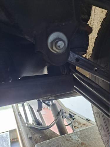

Mach zu den Streben dann auch die Federlenkerbuchsen neu, bzw. zuerst einmal die Federlenkerbuchsen prüfen...
Federlenkerbuchse HA ( Achsträger) könnte ich noch vorm Urlaub machen. Ist ja jetzt kein akt,das passende Werkzeug dafür hätte ich da (passende Druckstücke von MB).
Hast du einen Tip bzw. eine Anleitung wie ich die raus und rein presse,schließlich ist die Buchse sehr dünnwandig und einen neuen für ca. 70 Euro hatte ich nicht vor zu kaufen.
Gummi mit Brenner abfackeln und dann ist nur noch die 2 mm starke Hülse im Auge. Die von innen einsägen und raus damit.
Einpressen geht mit ner sw 30 Hinterachsmutter im Schraubstock. Etwas Gleitmittel etc..dran und dann die Achsmutter aufs Lager und rein damit. Fürs letzte Stück nen SW 32 Ringschlüssel auf der Gegenseite zwischenlegen um die Hülse in Position mittig zu bringen.

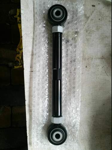

Bei meinem 220CE mit dezenter Tieferlegung war der Sturz hinten schon immer sichtbar negativ.
Letzen Herbst habe ich die Achse komplett überholt. Überholter Achsträger, alle Buchsen und Mikados neu von Lemförder. Hinterher war der Sturz noch negativer, vermutlich weil der Achsträger durch die neuen Buchsen tiefer, also weiter vom Unterboden weg sitzt, dadurch sinkt die Vorspannung der Feder die sich ja am Federlenker abstützt.

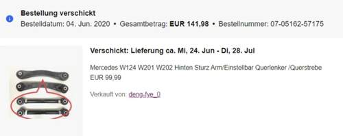

Ich hatte erst den Verdacht mit den neuen Sturzstreben stimmte was nicht, der Vergleich mit den alten zeigte aber, der Lochabstand war exakt gleich. Dann dachte ich, ich hätte falsche Federlenker bei Ebay gekauft...aber auch die waren exakt gleich.
Mein Kumpel, Meister bei Mercedes, bracht mir den Wagen Abends ohne Achseinstellung zurück um die ich ihn gebeten hatte. "Der Sturz ist so stark negativ das unsere Messanlage das nicht abbilden kann"

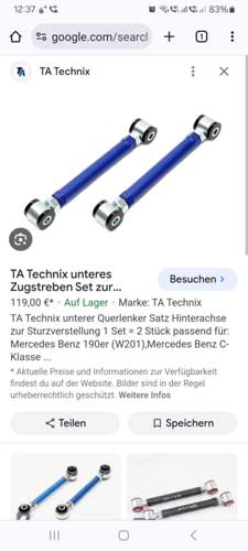

Habe dann bei ebay einstellbare Sturzstreben gekauft und den Sturz erst mal optisch eliminiert. Jetzt kann man einstellen.
