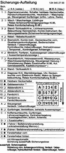

Die WFS läuft über die ZV. Die läuft bei mir über Sicherung C (siehe Bild).
k-hm
PS:
PINs siehe Anhang.
A124 10/96 Sicherungs-Inlay
