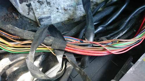

der Ordnung halber wollte ich hier posten was das Problem an meinem Auto war.
Nachdem mein Hauptfahrzeug ebenfalls technische Probleme hatte, habe ich mich intensiv mit dem Fehler auseinandergesetzt.
Nach einiger Suche habe ich den Fehler gefunden.
Ein Kabel das das ÜSR mit Spannung versorgt war direkt unter dem MSG im einwandfrei aussehenden Kabelbaum beschädigt und im laufe der Zeit komplett korrodiert.
Nachdem ich das Kabel geflickt hatte lief das Auto wieder ohne Probleme.
Leider habe ich kein Bild gemacht bevor ich das Kabel abisoliert hatte. Das Kabel war voller Grünspan.
Gerhard
Kabel unter MSG
Das ist die KL 30 für das Motor Stg mit Wegfahrsperre/IFZ hat das nix zu tun.
Mag wohl sein,
allerdings hat es sich so geäußert das es auch die IR-Steuergerät hätte sein können. Immerhin wird vom IR-Steuergerät auch die Spannung vom ÜSR zum MSG beim Schalter freigeschaltet.
