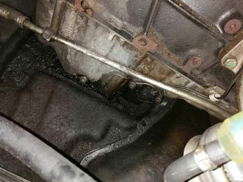

Ich werde am Wochenende noch mal einen Ölwechsel inkl. Filter machen. Dabei ist mir aufgefallen, dass er am Öldruckschalter (?) reichlich Öl nach draußen wirft. Handelt es sich dabei um den Öldruckschalter und sollte man ihn komplett ersetzen?
Sternengrüsse gehen raus,
Malte
Hier mal ein Foto vom besagten Teil
Img-20210414
Das ist nur der Ölstandsgeber. Der schließt, wenn zu wenig Öl in der Wanne ist und wirft die Warnleuchte.
Achte beim neuen Ölwechsel drauf, nicht zu viel Öl reinzukippen (am besten 5mm unter Max.), sonst wissen wir am Ende immer noch nicht woran es liegt.
