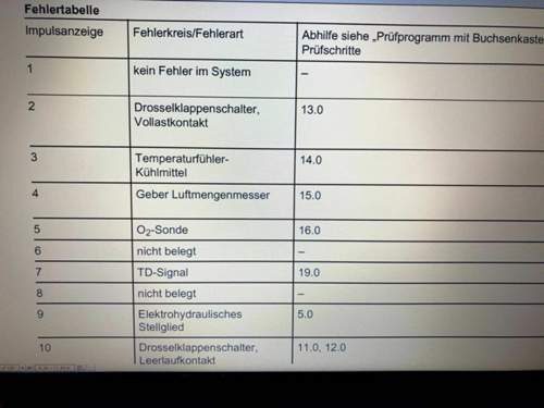

Definitiv erinnere ich mich an M102 im W201 und w124, ab Mopf 1 bzw. MJ 1990. Bei den M103 bin ich mir nicht ganz sicher ob ich da je was auslesen musste, müsste aber auch dabei gewesen sein. Ist halt alles schon etwas her und dann kamen bei mir nur noch die HFM-Motoren bzw. Diesel.
Frage am Rande: in welchem Kapitel auf der WIS finde ich eigentlich die letzten drei Screenshots?

Ich habe weiter oben drei Bilder angehängt.
@dieselanddust
Kapitel 07.3-121
Elektrische Bauteile der KE prüfen
Das Dokument bei dem es losgeht ist
RA 07.3.0924-121/105
so, jetzt habe ich seit etlichen Monaten wegen euch die olle WIS Platte rausgefischt....lest gerne nach
o7.3 - 110 Motor prüfen, einregulieren....

Die Diagnose per impulsmessung ist hier beschrieben:
Kapitel 07.3-121
Aber keine Wunder erhoffen. An der Fehlertabelle sieht man dass nicht viel auszulesen ist. Okay, viel kann die KE ja nicht.

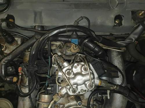

Guten Abend, und vielen vielen Dank wirklich an alle. DANKE!
Ich habe diverse Hartplastik und weiche Schläuche ebenso das Verbindungsstück vom Schlau des Leerlaufreglers zur "Glocke des LMM getauscht und am
- Kraftstoffdruckregler der Schlau hatte ein Riss diesen habe ich provisorisch zugeklebt da dieser bis ins innere des reglers geht, im Frühjahr wird das verbessert da mir neu zu teuer ist.
Ergebnis: Fahrzeug ist nach 2mal Orgeln an, oder ich gebe ein wenig Gas beim Starten dann ist er Sofort Da!
- Austausch des Leerlaufreglers brachte leider nichts.

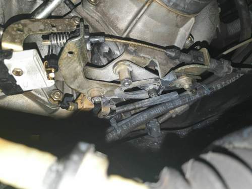

- Der Schlauch zum Automatikgetriebe vom LMM habe ich ebenso getauscht (Schaltet jetzt viiiieel weicher aber Kickdown ist jetzt träger)
- Batteriespannung beträgt ca.13V vor start
Und ebenso habe ich endlich Ausgeblinkt und das Ergebnis war
Einmal 5 (Vlt. Weil ich die Lamdasonde getauscht hatte?) und nach löschen kam 2 (Habe denn Mikroschalter Schubabschaltung getauscht denke deswegen)
Und nach löschen kam Dauer 3,5V ich fahr erst mal so und wenn ich wieder Zeit hab blinke ich erneut aus.
Und ebenso war meine Motorhaube aus dem Zubehör (Sehr dünnes Blech, wusste ich aber nicht!
Diese erkennt man daran, wenn man drauf drückt biegt sich die Motorhaube sehr stark nach innen,
Was mich sowieso gewundert hatte, mir aber nichts dabei gedacht hatte und somit konnte ich letzte Woche beim Verwerter eine Originale anschauen und gleich kaufen.
Nach dem wir die Motorhaube getauscht hatten lief mein Schätzchen wieder fast "Rund" im Leerlauf ab und zu zuckt er immernoch das merkt man ganz ganz wenig am Po oder man legt seine Hand auf denn Motor, immerhin wackelt nicht mehr die Motorhaube 🙂

Ich hab paar Bilder dazu getan.
Mit Freundlichen Grüßen
Da an die schwarze Glocke kommt das Verbindungsstueck mit dem Schlauch des Leerlaufreglers dran.jpg
