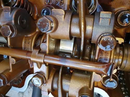

Guten Tag ich bin wirklich am verzweifeln mit meinem 230E Automat BJ März 92 mit Kat er zerrt an meinen Nerven, zumal es mir Spaß macht mit ihm zu Fahren umso mehr ärgern mich diese Probleme
Problem 1 Er springt Kalt sehr schwer an außer ich gebe Gas beim starten, wenn dann mit erhöhter Drehzahl die sich nach 1 Minute legt oder mit einmal Gas geben normalisiert.
2. Problem Zündausetzer bzw Ruckler im Leerlauf warm sowie kalt.
3. Nach Warmstart ab 60°C Kühlwasseranzeige) würgt er mir beim Abbiegen oder wenden fast ab ( Zündaussetzer?) Aufgefallen ist mir da geht die Drehzahl recht runter, das Fahrzeug bemerkt das und erhöht die Drehzahl dies dauerte höchstens nur ein Kurzen Augenblick.
Ansonsten fährt der Benz ganz normal sogar 200 und beschleunigt ganz gut durch nur beim Kickdown zögert er leicht vor allem wenn er unter 1000 Umdrehungen ist.
Ich habe schon gewechselt:
Fahrwerk alles was mir soweit einfiel Stoßdämpfer,Federn,Domlager usw.
Kraftstoff sowie Öl und Luftfilter
Motorenlagern
Zündkabel und Kerzen
Zündspule mit Kabel
Verteilerkappe und Finger
Ventildeckelentlüftungsschläuche unter dem Luftfilterkassten denn KLR hab ich somit stillgelegt. Da er mit im Leerlauf kaum lief.
Die Nockenwelle glaube ich ist ganz i.O. siehe Bilder

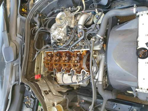

Was mir gestern noch aufgefallen ist der Schlauch zur Entlüftung des Ventildeckels zum Luftfiterkasten ist leicht ölig das Öl aber ist Milchig. Motor innen ist aber "Normal" hab denn Schlauch Rot markiert
