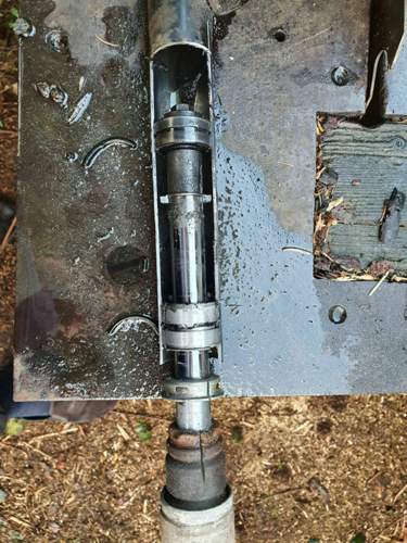

Ich wollte mal den Staub vom Thema abwischen und diesen bzw. Asche auf mein Haupt streuen!

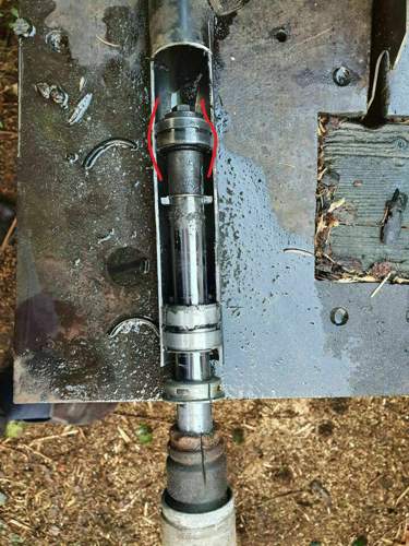

Tatsächlich behaupte ich seit Jahren , die Niveaustossdämpfer der Limo sind gar keine , sondern reine Hydraulikzylinder. Zu dem Schluss war ich gekommen , weil ich meine mal vor Urzeiten ersetzt hatte , da das untere Lager ausgeschlagen war. Die ausgebauten Dämpfer liessen sich völlig widerstandslos zusammenschieben.
Nun habe ich doch tatsächlich die defekten Dämpfer vor einiger Zeit wiedergefunden ! Heute hatte ich dann mal Zeit , habe zur Flex gegriffen und siehe da , ich habe mich tatsächlich geirrt !
Auf dem Bild ist der Dämpfer in Einbaulage zu sehen, d.h. der Ölanschluss ist oben (nicht sichtbar)
Man erkennt die Kolbenstange , die ist mit einem Durchmesser von 22mm sehr dick. Unten ist der Federanschlag zu erkennen. Darüber ist der Verschluss des Dämpferrohres , darüber , ebenfalls fest im Rohr , die untere Abdichtung, durch welche die Kolbenstange gleitet. Ein gutes Stück darüber befindet sich auf der Kolbenstange noch eine Führung . Die Kolbenstange könnte also von der jetzigen Position das Stück von dieser Führung bis zur unteren Abdichtung weiter ausfahren.
Der Verschluss des Dämpferrohres unten ist nicht in seiner Einbauposition, sondern um den Abstand bis zur Abdichtung nach unten verschoben.Richtig zusammengebaut würde er mit dem Dämpferrohr bündig abschliessen, die Kolbenstange könnte also noch ein gutes Stück weiter eingeschoben werden , bevor der Anschlag auf den Verschluss trifft.
Ganz oben an der Kolbenstange kann man den Kolben erkennen , der ist zerlegbar mit einer Mutter auf die Stange geschraubt.
Und dieser Kolben hat tatsächlich Bohrungen , die teils durch ein primitives Rückschlagventil verschlossen werden.
Also ist tatsächlich der Raum über und unter dem Kolben mit Öl gefüllt und der Kolben hat eine (schwache) Dämpfungswirkung.
Der Stangendurchmesser von 22 mm führt zu einer Flächendifferenz zwischen der Kolbenobenseite und -unterseite von 3,8 Quadratcentimetern, also drückt ein Zylinder pro bar mit etwa 3,8 kg nach oben.
(Da hätte ich deutlich mehr erwartet ).
Für weitere Berechnungen bräuchte man jetzt die Abstände Radmitte - Bef. Dämpfer-Aufhängung der Strebe, um die Hebelwirkung zu berechnen sowie den max. Systemdruck .
mfG Volker
Niveaudämpfer 124 Limo
Super das man mal ein Bild vom inneren Aufbau sieht!
Wenn man den "Dämpfer" im ausgebauten Zustand richtig mit Öl füllt dann merkt man schon das das auch ein Stoßdämpfer ist der nicht so leicht raus und rein zu schieben geht.
Das Problem ist, das Stoßdämpfer mit den Kilometern an Wirkung verlieren, so auch diese. Die gehen zwar noch hoch und gleichen das Nivau aus aber die Dämpfung lässt nach und das ist nicht gut.
Moin Moin !
Das ist mit Sicherheit kein Problem , weil das gar nicht passieren kann! wenn man sich die Sache ansieht , dann gibt es genau 2 Stellen , an denen eine Dämpfung möglich ist. Die Dämpfung erfolgt ja durch die Drosselung eines Volumenstromes. Beim Einfedern vergrössert sich der Raum zwischen der Führung (diese sitzt fest auf der Kolbenstange) und der Abdichtung unten. Das Öl muss also durch den Kolben und die Führung strömen.
In der Führung sind keine Bauteile , die verschleissen könnten , da strömt das Öl einfach nur durch Bohrungen.
Im Kolben selber sind ebenfalls keine Bauteile , die verschleissen können. Wie schon geschrieben , ist er mehrteilig , besteht aus Bohrungen , durch die das Öl in jeder Richtung strömen kann , sowie aus Bohrungen , die je nach Fliessrichtung von einer Art U-Scheibe verschlossen werden oder nicht. So ist die Drosselung in Zug- Druckrichtung unterschiedlich. Alles in allem kaum Bauteile, nichts was verschleissen kann , ausser die Abdichtung zum Rohr , aber das würde an der Dämpfung praktisch keinen Einfluss haben. Auich ist das ein einfacher O-Ring , der so sauber in einer Nut sitzt, bevor hier ein nennenswerter Durchfluss zustange kommen könnte, ist die untere Abdichtung längst im Eimer und der Dämpfer demzufolge undicht.
Wenn man die verdrängten Volumina betrachtet, ergibt sich , dass beim Einfedern etwa 2/3 des Öls durch den Dämpferkolben fliessen und hier (bzw in der Führung) gedrosselt werden , wogegen 1/3 des Öls aus dem Dämpfer durch den Anschluss und die Leitungen in die Federkugel gedrückt werden. Durch die Leitungsquerschnitte und vor allem die Verbindungen mit Hohlschrauben wird dieser Volumenstrom gedrosselt. Ohne das jetzt genau berechnen zu können , denke ich mal , wenn ich die Löcher im Kolben mit denen der Hohlschrauben vergleiche, dass die Dämpfung durch dieses verdrängte Öl überwiegt. Auch hier gibt es keine Verschleissteile.
Zusammenfassend kann man sagen : Wenn der Dämpfer dicht ist und das untere Lager in Ordnung, dann ist er auf jeden Fall einwandfrei!
MfG Volker

War in der Kolbennut kein Kolbenring?
Natürlich nicht , sondern ein O-Ring , ein Teil davon siehst du links neben dem Kolben , den habe ich beim Flexen durchgeschnitten.
Wenn der Kolben durch Abnutzung nicht mehr richtig dicht in dem Zylinder läuft, lässt die Dämpfungswirkung nach.
Völlig richtig , aber dieser Dämpfer hat ca. 400 tkm runter und es ist absolut kein Verschleiss festzustellen.
Und wie ich schon ngeschrieben habe, selbst wenn es hier nicht mehr 100 %ig dicht wäre, das steht in gar keinem Verhältnis zu den Bohrungen im Kolben.
Das Trift auch für die Rückschlagventile in dem Kolben zu, wenn die schlapp werden und nicht mehr richtig schließen lässt die Dämpfung nach
Die können weder verschleissen noch schlapp werden , das Rückschlagventil besteht nur aus einer U-Scheibe, die ca. die Hälfte der Bohrungen verschliesst , indem sie vom dadurchströmenden Öl daraufgedrückt wird. In Gegenrichtung wird die Scheibe vom Öl angehoben. Dichtungen und/oder eine Feder gibt es da nicht.
Was höchstens passieren könnte , dass sich die Scheibe infolge von Schmutzablagerungen verklemmt bzw. nicht richtig schliesst.
