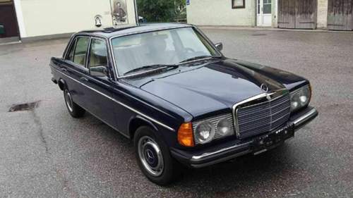

Bis jetzt bin ich nur W124 gefahren und interessiere mich nun für einen W123 240D.
Ich habe schon diverse Beiträge und Videos zu so einem Auto gelesen und gesehen.
Folgendes Fahrzeug habe ich gefunden und werde ich mir am Wochenende ansehen:
(Fotos im Anhang)
BJ 07/1981
258.000km
Das Auto hat sein Leben in Italien verbracht und soll rostfrei sein.
Ungeschweißter Originalzustand, Sonderausstattung Klimaanlage.
Der Vorbesitzer hat es letztes Jahr aus Italien geholt und einiges an Reparaturen durchgeführt,
im Motorraum sieht man auf den Fotos neue Schläuche verbaut. Das Auto hat mängelfrei den TÜV
bestanden und er ist im Sommer damit herum gefahren.
Fragen:

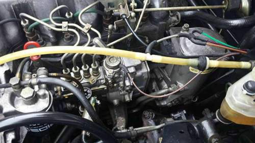

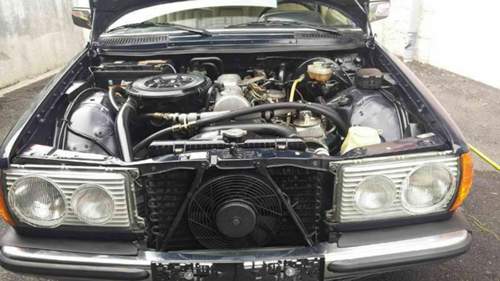

Er hat offensichtlich eine Motorwäsche durchgeführt, könnte das ein Problem sein?
Auf dem Dach ist eine Antenne verbaut (sieht man eher schlecht auf den Bildern) - sollte die Antenne nicht
vorne beim Kotflügel verbaut sein? Gab es da eine Sonderausstattung die das hatte?
Worauf sollte ich bei der Besichtigung / Probefahrt besonders achten?
Die Klimaanlage hat nicht funktioniert, aber er hat gesagt es war noch Gas drinnen (soll also kein Leck haben)
Und zu guter Letzt: Was wäre das Auto eurer Meinung nach wert? Er wollte 8900.- dafür.
Für Eure Meinung und Einschätzung wäre ich sehr dankbar!

Also ich wüsste jetzt nicht, warum eine Motorwäsche ein Problem darstellen könnte. Die Antenne war bei meinem W123 Bj. 82 hinten links auf dem Kotflügel verbaut. Die auf dem Dach bei deinem Auto sieht eher aus wie eine nachträglich installierte Funkantenne. Kann aber natürlich auch eine Sonderausstattung damals gewesen sein.

Beim Diesel ist die Antenne vorne rechts. Der Benziner gat hinten links. Die Antenne auf dem Dach war wohl CB-Funk. An Auto wurde sehr viel "Bauernfang" verwendet, da wäre ich vorsichtig. Musst ohnehin einen Fachmann mitnehmen. Mir wäre der Kaufpreis zu hoch.
gefällt er Dir denn überhaupt, das wäre die erste Frage. Die Farbkombi, Schalter, und ohne SSD ?? Die Klima müsste man prüfen können, wenn also noch Gas drin ist müsste beim einschalten die Drehzahl kurz runtergehen, dann schaltet sich nämlich der Kompressor ein.
Viel wichtiger beim 123er als ein sauber gespritzter Motorraum ist Rost, versteckter Rost. Wie mein Vorredner schon sagte, nimm einen Fachman mit oder bitte den Verkäufer mit Dir zum Tüv zu fahren, die schauen sich das Auto mal genauer an und es kostet nur ca.20€.
Mir persönlich gefällt die Farbe nicht, aber das ist ja Dein Geschmack und fast 9000€ für einen topgepflegten, wenn er es denn ist, frisch getüvten, ist sagen wir mal OK. Kannst ja handeln, da müssten die 8000€ doch dann reichen.
Und ja, die Antenne müsste beim Diesel vorn rechts sein.

Der Kompressor von der Klimaanlage läuft wurde mir am Telefon gesagt.

Zu deiner ersten Frage: Ja das Auto in der Farbkombination gefällt mir sehr gut. Dunkles Blau mit hellem
MB-Tex innen finde ich super! 🙂 Handschalter ist mir auch lieber.
Das einzige was mich stört ist die Antenne am Dach und das damit notgedrungener
Weise ein Loch im Dach sein muss.

Mit Bauernfang bezeichnet man das Hochpolieren des Armaturenbereichs oder der Sitzanlage, sowie den Motorraum nach einer Motorwäsche mit Motorschutzlack. Es soll das Auge erstrahlen und über Mängel hinwegsehen lassen. Das er kein SSD hat ist gut, dann kann auch kein Wasser von oben in den Innenraum laufen. Die größte Ursache für einen verrosteten Unterboden oder Seitenwände. Aber lass die Klima prüfen. Schau doch mal nach, wieviel Druck noch auf der Anlage ist. Der Kompressor schaltet erst bei 12 bar ein, Hat die Anlage keinen Druck drauf, sei vorsichtig und lass sie erstmal mit Stickstoff füllen, das ist erheblich günstiger als mit Frigen und sieh nach, welche Anschlussstutzen die Anlage hat, ob Schraubanschluss oder Steckanschluss. Also ob Füllung mit R 12 oder R 134a besteht. Du kannst auf das Loch im Dach einen Chromstopfen draufmachen, jedoch würde ich es verschweißen und neu lacken lassen.
