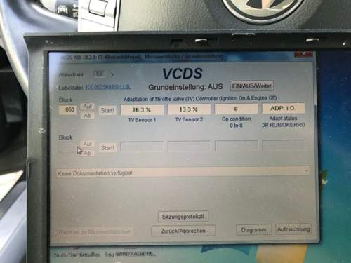

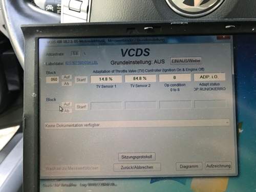

Ja
Wenn ich die Grundeinstellung starte habe ich da eine Diagramm Funktion. Das ehe ich dann wie sich die Winkelgeber gegeneinander verschieben wenn ich Gas gebe.
Meinst du das?
Ansonsten habe ich immer mal DK 2 Adaption nicht gestartet und falsche Grundeinstellung.
Manchmal klappt es mit der erneuten Grundeinstellung manchmal habe ich „Adaption Error“
Aber diesen Zirkus macht immer nur DK 2.
