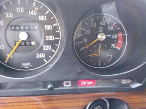

kann mir einer erklären, wozu die "EXH Temp" Kontroll-Lampe (siehe Bild) links unten in meinem Mercedes 450 SEL (W116) da ist?
Das Handbuch macht hierzu keine Angaben und meine Werkstatt kennt diese auch nicht.
Danke.
schmitz_katze
Exh-lampe
bei Japan-Fahrzeugen wurden von verschiedenen Herstellern so eine Leuchte eingebaut.
Grund: In Japan sind (waren damals) viele Parkplatze auf Grasflächen.
Damit beim Abstellen des Fahrzeugs dieses Gras nicht durch den heißen Auspuff entzündet werden kann (konnte) gab es diese Leuchte als Warnung für den Fahrer. Sobald diese aufgeleuchtet hatte war es verboten solche Parkplätze aufzusuchen.
Hört sich zwar etwas skurill an war aber so.....
Grüße in die Runde

EXH Temp was ja Exhaust Temperature bedeutet oder eben Abgastemperatur,
deutet darauf hin, das es Deinem M117,
aus welchen Gründen auch immer, zu mollig wird.
Hallo egenwurm,
das dies evtl. mit Abgastemperatur konnte ich auch noch deuten, allerdings hat der Wagen keinen Kat...
Die Lampe ist bislang noch nicht während der Fahrt aufgeleuchtet, nur beim Start - thermische Probleme gabs bislang auch nicht.
Der Wagen wurde 1976 nach Japan erstausgeliefert, vielleicht ist dies ein Anhaltspunkt? Möglicherweise gibt es unterschiede bei den Modellen zwischen den Europäischen- und den Export-Versionen?
Gruss
schmitz_katze
die Messung ansich hat ja auch nichts mit einem Kat zu tun,
die Anzeige dient wohl eher zur Überwachung einer verbauten AGR (Abgasrückführung).
Na ja, Du findest schon eine passende Erklärung 😉

Kleiner Hinweis, mal richtig lesen " leuchtet nur beim Start ". Da ist wohl noch alles kalt.
Die Leuchte kontrolliert sich anscheinend selbst.

Er hat KEIN Problem.
Er wollte nur wissen was die Lampe anzeigt, WENN sie mal angehen sollte.
Sobald der Motor läuft geht die Lampe aus = Selbsttest

Hallo TE,
in der Anlage ´s Bildchen zu einer Abgasrückführung (zwar vom W140 eines Club-Kollegen, aber alles Wichtige passt so),
Sternengruß von Ingolf
