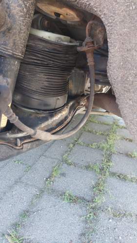

Das erste Foto zeigt die "alte" Triscan-Luftfeder ohne Luft, nachdem sie oben abgezogen wurde aber unten noch in der Aufnahme ist.

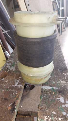

Das zweite Foto zeigt eben diese Luftfeder ausgebaut und nachdem die Verkleidung abgenommen wurde in völlig ausgefaltetem Zustand. So habe ich sie im Wasserbehälter getestet.

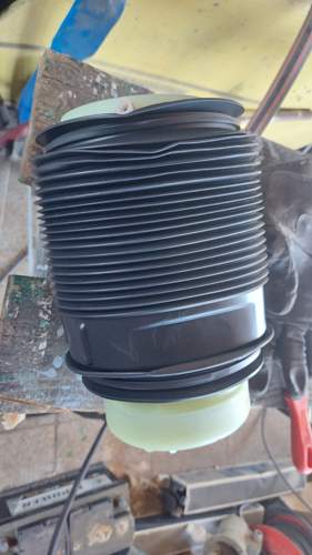

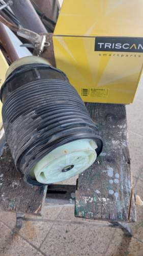

Das dritte Foto zeigt die baugleiche, heute erhaltene neue Triscan-Feder vor dem (unnötigen) Einbau.

Luftfeder hinten links
Triscan Luftfeder zerlegt
Neue Triscan Luftfeder

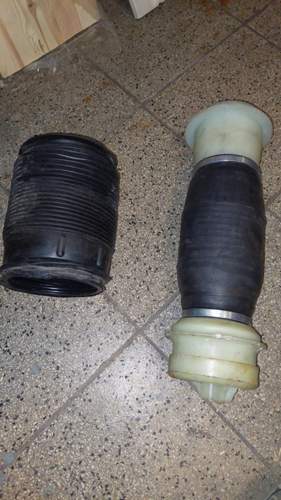

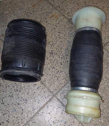

Damit die 150,-€ nicht ganz für die Katz waren (siehe meine Beiträge weiter oben) habe ich versucht, den vorhandenen intakten Federbalg einzukrempeln. Mit einer normalen M8-Schraube verschlossen, konnte ich sukzessive immer wieder ein Bißchen Luft raus lassen. Man benötigt aber immer ein Bißchen Gegendruck. Dann hat es spielend leicht funktioniert.
Nun habe ich (bis auf einige 'Vergewaltigungsspuren' durch den Ausbau an der Hebelkante) einen völlig intakten etwas über 2 Jahre im Einsatz gewesenen Triscan Luftfederbalg hinten links hier auf Reserve liegen. Falls ihn jemand benötigt, kann ichnihn auch für den halben Neupreis abgeben...
