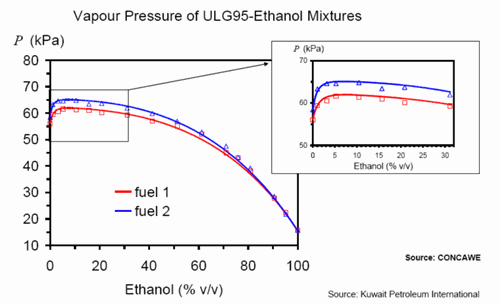

Kleiner Nachtrag: Was Dampfdrücke von Ethanol/Benzinmischungen angeht empfehle ich folgende Studie:
http://ec.europa.eu/.../2010_bep525_final_report.pdf Seite 5 des PDF.
Bis rund E50 hat man beim Dampfdruck keine Probleme und muss "nur" den Energiegehalt bzw. anderen Luftbedarf entsprechend korrigieren. Anbei das Bild von Seite 5 ... Kuweit Petroleum und Shell sollten wirklich wissen, was Sie an "Dampfdrücken" und Siedefraktionen verkaufen.
Hoher Dampfdruck bedeutet saubere Gemischbildung (gerade bei kaltem Motor) und damit eine homogene Verbrennung mit "kalten" Abgasen und relativ wenig NOx. Langsam vor sich hinkokelnde Tröpfchen kann kein Mensch während der Verbrennung brauchen.
Dampfdruck Ethanol-Benzin
