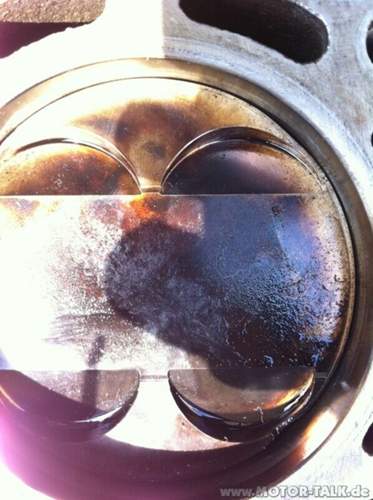

Jupp, Gas ist bei der Explosion heisser!
Schäden am Motor entstehen beim Gasbetrieb, wenn das Gemisch auf viel zu Mager gestellt wird. Für ALLE die noch mehr SPAREN wollen!
Im Anhang ein paar Bilder!
Jens

Korrekte Abstimmung der Gasanlage (leider sparen viele beim Einbau und lassen Stümper wurschteln, dafür aber billig) vorausgesetzt.
Gas hat ca. 110 Oktan, also mehr Reserve was die Klopffestigkeit angeht.
Gas verbrennt etwas anders, aber nicht heißer als Benzin.
Das Öl bleibt wesentlich sauberer, weil die Benzinrückstände (vor allem durch Kurzstreckenverkehr) fehlen.
Der Brennraum bleibt sauberer als bei Benzin.
Kein Anspruch auf Vollständigkeit, dafür gibts Fachleute.
lg Rüdiger:-)
Jens
Falsch!
(außer bei falscher Einstellung, aber das würde auch auf Benzin passieren).
Klick hier!
Außerdem hat GaryK aus dem gasforum das mal analysiert: Klick hier:
lg Rüdiger:-)

Hat Gas den eine bessere Kühlwirkung?
Denke, wenn das flüssige Benzin verdampft hat es eine bessere Kühlwirkung, als das schon gasförmige Gas.
Zudem hat Gas ja weniger Leistungsausbeute.
Wenn Gas fast gleich heiß wie Benzin verbrennt, oder auch nur gering weniger - wird ja trotzdem mehr Gas verbrannt ( ist ja nötig, siehe Mehrverbrauch ) und damit viel (mehr) Energie frei.
Deswegen ist der Gasmotor mehr belastet, oder?
-> oder ist bei der gleichen/fast gleichen Verbrennungstemperatur der Mehrverbrauch und damit die höhere Energie schon einbezogen?
(Beide Verbrennen ja gleich / fast gleich heiß - aber es wird ja wesentlich mehr Gas verbrannt. Deswegen hier die höhere termische Belastung? Oder sehe ich das flasch?)

Habs mir eben durchgelesen.
Hat sich nun erledigt.
EDIT2 für die Mitleser hier: Gas brennt oben also heißer, dadurch unten aber Kälter - und für die Ventile ist ja DAS entscheidend! Rüdiger, hast mich überzeugt! ( Bzw. Gary 😁 )
