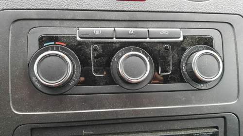

Was für ein Bedienteil ist denn jetzt verbaut?
Na das wo die Regelung der Klima, der Heizung usw. bedient wird.

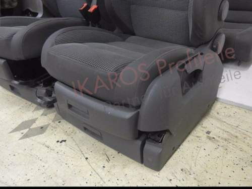

Anbei ein Foto von den Bedienteil und den Sitzen.
Die Bedienteile sind nicht teuer!?
Ein Standard 0815 lag bei eBay um die 179€, das finde ich jetzt nicht gerade günstig!
Wobei der Blickwinkel bei günstig bei Betrachter liegt.
Die Caddy Stg. liegen pro Sitz um die max. 50€.
Der Kabelsatz zwischen 50 und 75€ wenn ich richtig gesehen habe.
Nur das richtige Bedienteil habe ich nicht gefunden für einen TSI 1.2 aus 2011.

Sind die Steuergeräte für die Sitzheizung nicht am Sitz dran?
Ich hoffe das die Steuergeräte am Sitz sind, habe die noch nicht bekommen.
Kann ich die dann für den Caddy nutzen?
