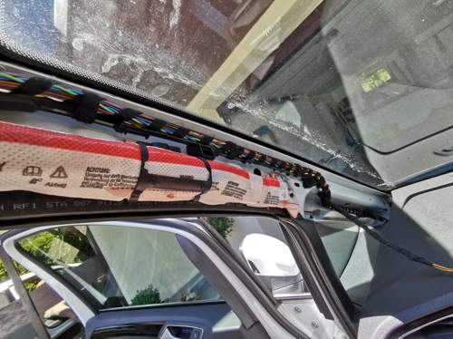

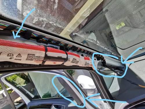

Du hast mich jetzt mit dem Thema angefixt und ich bin auch schon am gucken, wo man den Schall noch etwas isolieren kann. Mir ist dabei aufgefallen:
1. Die A-Säule ist ja überhaupt nicht gedämmt - da macht es sicherlich Sinn, etwas Schallisolierung zu betreiben
2. Türen - Innenverkleidung dämmen (siehe Hifi-Dämmung).
3. Im Kofferraum kommt man auch schnell ans Bodenblech.
4. In den Türen ist noch so ein Plastikdreieck. Das klingt auch sehr hohl und könnte als Resonanzkörper fungieren.
Weitere Ideen?
A-Säule
Hallo frankenmatze.
A-Säule ist aufzupassen : Airbag ! Dort würde ich nichts überkleben weder am Kunststoff noch an der A-Säule selbst.
Ansonsten Kofferraumboden ist schwach Isoliert sowie auch die Seitenwände von der D zur C Säule....
Ich dachte bei der A-Säule an etwas Armaflex am Blech und vor allem unten im Boden ist ein großer Hohlraum, der den Schall gut durchlässt. Unterhalb des Hochtöners könnte man auch noch Dämmflies in der Verkleidung anbringen.
Oben am Airbag höchstens eine ganz dünne Schicht auf das Blech zur isolierung.
Viel wichtiger finde ich aber so große Hohlräume. Oberhalb der Türverkleidung in dem Dreieck scheint auch ein großer Hohlraum zu sein.

@Elite10.10 schrieb am 8. Juli 2019 um 11:55:43 Uhr:
Hast du eine Idee, wie man an die Seitenwände rankommt? Ich finde nur Anleitungen für das Vorgängermodell :-(
Seitenverkleidungen: muss der Doppelte Boden falls vorhanden raus. Und dann sind die Verkleidung gesteckt und in höhe der Hutablage mittels den Aluprofilen geschraubt.
Das müsste es gewesen sein
