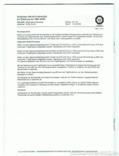

Ich versuch das mal etwas zu erklären , aber nicht ganz einfach die Sache ...
Tourans mit TDI + DSG müssen Reifen mit höherem Lastindex tragen , weil ...
- Durch das Mehrgewicht vom DSG von  ca. 30 Kg - Im Vergleich zum Handschalter , liegen die Achslasten ja auch schon etwas höher ... dürfte wohl bis ca. 1200 Kg an der VA gehen , je nach Motorisierung  + Ausstattung .
Beim Handschalter z.B. reicht ein Lastindex von 91 = 615 kg pro Rad  x 2  = max. Achslast von 1230 KG
Beim TDI + DSG ist  ein Lastindex von 94 = 670 kg pro Rad vorgegeben x 2 = max. Achslast von 1340 kg 🙄
Und jetzt kommen noch so komische % Formeln ( die kaum einer kennt ) für den Lastindex / Speedindex in's Spiel bei " Topspeed "
siehe Anhang
( aus der ABE zu meinen neuen orig. VW Goal - Kompletträder , die 91 % Regel kannte ich bereits - die anderen - höheren auch nicht 😉 )
LI 94 = 670 kg x 91 % = 610 kg x 2 = 1220 kg max. Achslast / Tragfähigkeit bei " volle Pulle " 🙄
VW setzt da lieber auf Sicherheit , wegen Grenzwertigkeit und hat wegen dieser " Formeln "  den Lastindex beim TDI + DSG höher angesetzt .
... auch wenn ein Touran , nicht ganz der Rennwagen ist ... der 240 ( 170 PS'ler  uffem Tacho ) ... 270 ... 300 km/h Topspeed wirklich - erreicht 😉
Hermy
Allgemeine-reifenhinweise-tragfaehigkeit

@Hermy
Vielen Dank für eine Erklärung die so klar geschrieben war dass sogar ein Amerikaner wie ich sie verstanden habe.
Kannst du bitte dazu uns auch erklären: Außer die Fähigkeit eine schwereren Last zu tragen, und das Preisunterschied, was bringen Reifen mit einem Lastindex von 94 in Vergleich zu einem Lastindex von 91 mit? Ich denke, zB an Lärm, schlechtere oder bessere Lenkung, und Laufleistung.
Vielen Dank an allen die uns Licht drauf werfen können.
Hallole ...
Auch wieder etwas  schwierig zum Erklären 🙄
Viele " Sportreifen " werden wahrscheinlich mehr mit  LI = 94 und Speedindex Y bis 300 Km/h verkauft & auch Produziert , als nur mit 91 und W bis 270 Km/h
= Verstärkte Karkasse / Reifen = etwas steifer - unflexibler , dadurch etwas weniger Walkwirkung in den Kurven + härtere Gummimischung der Lebensdauer & dauer Topspeed zuliebe 😉
Als Kurvenräuber bzw. Volllastfahrer sind da wohl ein paar kleine Vorteile drin bei den max. Ausführungen 😁
