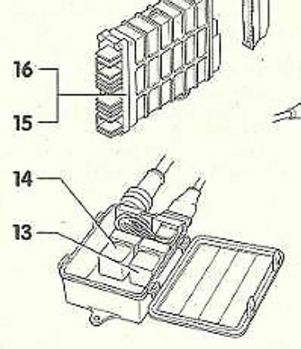

Der @ drglaubnix hatte auf den schwarzen Kasten HL hingewisen, da sollen sich 2 Relais befinden. Relais 13 Kraftstoffpumpenrelais, Relais 14 Stromversorgung des Steuergeräts. Relais rausnehmen, aufmachen und Kontakte auf Verkrustung kontrollieren. Messen ob Spannung ankommt, bzw das Relais auf Funktion und Durchgang prüfen.
Falls es doch das Steuergerät sein sollte, versuchen zu öffnen, Platine und Bauteile begutachten, ob da was oxidiert ist, Leiterbahn unterbrochen oder verschmurgelt ist. Kabelstrang und Stecker ebenfalls auf Unterbrechung/Oxidation prüfen. (wenn der Bulli noch bei Dir steht)
th
Relais-digifant
Die beiden Relais hat der ADAC Mann gestern morgen überprüft, die waren OK. Als ich dann in der Werkstatt war und die ganzen Probleme aufgelistet habe, meinte der gute Mann das es eigentlich nur das Steuergerät sein kann. Der Motor läuft direkt mit Benzin voll wenn man nur ganz kurz "orgelt" das dürfte laut Aussage gar nicht passieren wenn das Steuergerät einwandfrei funktionieren würde, da die Einspritzdüse zu sein müsste. Ich bin echt gespannt, ob und wie schnell die den Fehler finden.

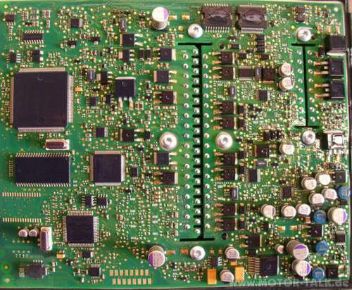

Hab letztens mal aus Neugier ein "defektes" Motorsteuergerät (eines moderneren Nutzfahrzeuges) aufoperiert, um nachzukucken, was da defekt sein könnte. Leider sind da kleine Microschaltungen zu sehen, ist auch nichts mit Nachlöten bei kalten Lötstellen zu machen. Bei Älteren Elektroniken sind Bauteile, die evtl ausgetauscht werden können. (gibt Spezialbetriebe, die das machen können)
th
Das ist keine Luftaufnahme eines zwielichtigen Stadtteils einer Großsstadt, sondern das Innenleben einer aufgemachten, defekten Motorsteuerelektronik, eines MB Nutzfahrzeug..... Da kann der beste Elektroniker wohl nichts mehr machen.😕
th
Steuerelektronik-eines-mb-nutzfahrzeuges
Ach du ahnst es nicht. Ist im Digifant auch so viel Elektro verbaut??? In der Werkstatt hat man auch gesagt, falls das Steuergerät defekt ist das die das dann auch einschicken. Hoffentlich finden die den Fehler schnell, sonst wird es bestimmt teuer 🙁
Das Teil stammt aus einem FZ ~ 2005. Bei Deinem könnte man vieleicht noch was retten.

Wie Du siehst ich kämpf bis zum bitteren Ende, um einen Motor zum Laufen zu bringen. Aber bei dem mußte ich (bzw Kollegen) auch passen...
