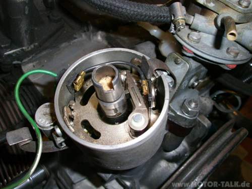

Soooo.... neues Update. Zündverteilerkappe habe ich abgenommen, Kontakte sehen gut aus. Dann habe ich das Kabel welches von der Zündspule zum Verteiler geht abgenommen und beim Starten gegen Masse gehalten. Kein Zündfunke. Ist nur die Spule defekt oder liegt es am Steuergerät oder kann das Zündschloss was damit zu tun haben????

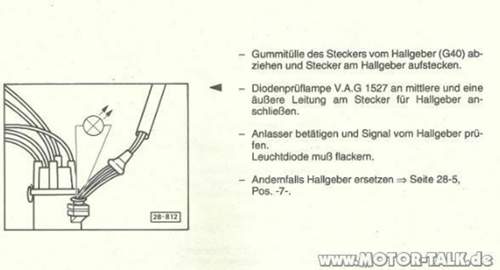

kann spule (auf risse prüfen gucken ob der stopfen rausgedrückt ist), zündanlasschalter (könnte man zum testen überbrücken), Hallgeber usw usw sein. bei mir war es mal das TSZH schaltgerät. das hat aber nicht jeder motor. motorkennbuchstaben deines motors wäre nett.

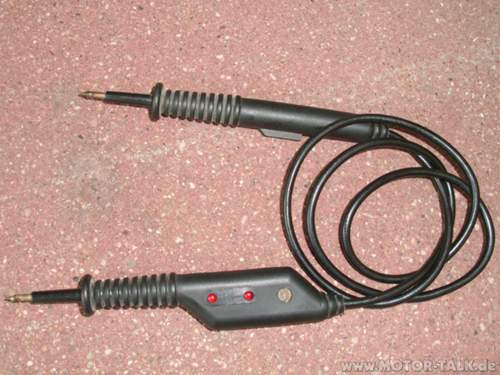

Hallgeber nur mit "Diodenprüflampe" testen.
Hallgeber
