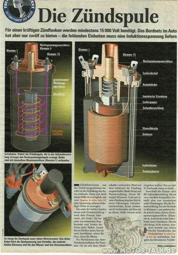

Soooo.... Ich habe mir heute nochmal die Spule vorgeknöpft.
Zündspule( grüner Aufkleber) Primärwiderstand ( Klemme 1+15) 0,2 k Ohm und der Sekundärwiderstand (Klemme 4+15) 3,2 k ohm
Wenn die Werte stimmen ? ist dat Ding hin.
Lt deinen Werte Primärstrom 0,06 A (Istwert) ,Sollwert so 3 Ampere.
Bopp19
Die "Grüne kostet 19 Dollar ,also ran.
Ist schon bestellt ;-)
Prüf das Teil noch mal so: Stecker auf Kl 15 lassen, Zündung an, (festgeschraubt an Masse) Klemme 4 Zündkabel ca 1 cm vor Motormasse legen. Ein externes Kabel auf Kl 1 Stecken, und mehrmals kurz auf Masse tippen, dann sollte es funken, oder nicht. (so haben wir in der Bundeswehr Inst Werkstatt aus langer Weile mit anderen, unsere Späße getrieben, wenn die dann kurz aufjaulten, weil sie auf dem Sitzgestell einen gezwirbelt bekamen 😁)
th
So ist es , zum prüfen der Zündspule habe ich mir ein extra Kabel angefertigt mit einem 1,7 mü Kondensator in der Leitung ,so zekt es richtig.
Prfüfkabel für den 4 er Anschluss mit Zündkerzenstecker/Mittelelektrode senkrecht gebogen/Funkenstrecke 4 m/m.
Wenns da funkt ist die Spule OK.

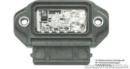

Was auch mal ne Macke hat, ist das Vertärker (Transistor Schaltgerät) rechts im Motorraum. Übles Problem hatte mal ne Bekannte mit ihrem Scirocco/Golf 2, der bei Schräglage nicht mehr angesprungen ist. Die Karre hab ich tagelang gefahren, bis er auch in Schräglage nicht ansprang. Wasser in den Stecker des Schaltgerät reingelaufen, der im Wasserkasten VL angebracht ist. Alles an den Steckern oxidiert gewesen, weil das reingelaufende Regenwasser durch verstopfte Ablauflöcher im Kotflügel nicht ablaufen konnte. Komm mal auf sowas...🙁 So ein Gerät liegt bei mir zum Probieren noch rum (leider nicht zu finden)🙂 Ist bei Dir rechts im Motorraum montiert, sollte auch kein Wasser rauftropfen, trotzdem den Stecker mal kontrollieren.
th
Transistorschaltgeraet
Ich habe die Spule gerade nochmal angeschlossen, und nach deiner Anleitung geprüft. Kommt leider kein Funke. Das Schaltgerät ist bei mir nicht verbaut. Ich glaube das ist beim DJ verbaut. Wenn ich mich nicht irre müsste ich einen MV Motor haben ;-)
Ich hoffe das die Spule schnell geliefert wird, bin total gespannt ob der Bulli dann wieder schnurrt
Richtig. Schaltgerät gibs bei digifant anlagen nicht. Warum noch so viel rum messen? Neue spule is bestellt. Einbauen, ausprobieren, fertig oder eben weiter sehen.

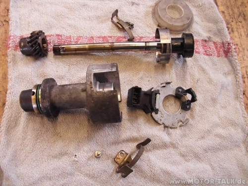

Update: so ich habe heute die Teile bekommen ( neue Zündspule + neue Kerzen) hab alles eingebaut, aber der Bulli springt nicht an. Ich habe gerade getestet ob ein Zündfunke von der Zündkerze kommt. Leider nein. Ich bin echt mit meinem Latein am Ende. Hat noch jemand eine Idee?????
Hab ich (wir) doch schon vorher gesagt, erst den Hallgeber testen. Anleitung hab ich Dir ja geschickt.
th
5-hallgeber-mit-platte-abschrauben
