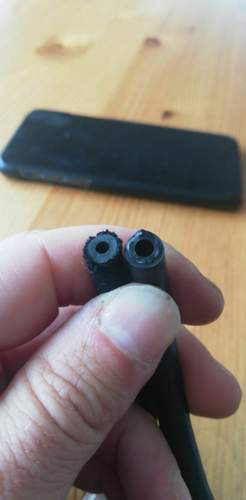

Moin. Neuer Schlauch hat ein etwas kleineren Querschnitt als der alte. Ist das ein Problem? Danke oliver
Einfach ausprobieren. Wenn du den Schlauch drauf bekommst, ist es sicher dicht.
