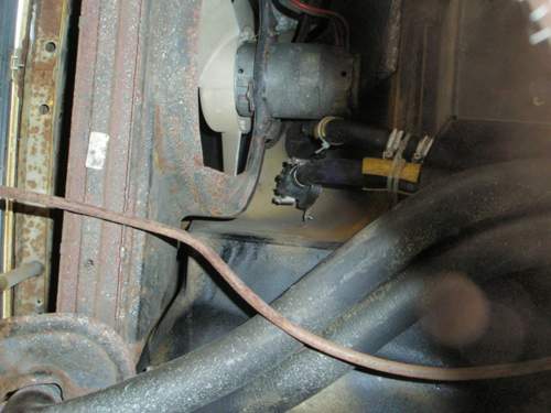

Es gibt zwei Einbausituationen.
In den meisten Fällen sitzt das Heizungsventil hinter dem Ersatzrad.
Es gibt aber auch den Fall, dass es im Innenraum sitzt, ca. hinter der unteren Lüftungsblende.
Aber egal wie, Armaturenbrett muss nicht wirklich raus.
Ein nicht schliessendes Heizungsventil ist zu 99% einfach falsch eingestellt !
Sprich wenn der Heizungsregler auf anschlag ist, ist das Ventil noch nicht auf Anschlag.
Im Reperaturhandbuch steht auch, dass das Heizungsventil so einzustellen ist, dass der Heizungshebel noch 10mm weg hat, das Heizungsventil aber auf Anschlag ist.
So kann man sowas ausschliessen.
Das Heizungsventil ist wie ein Kugelhahn, so undicht werden, dass es nicht mehr schliesst kann ich mir gerade nicht vorstellen :-?
@papajan, häng doch mal unten den Heizungszug aus und mach es per Hand zu.
Dann siehst du ob es schliesst.

ich habe mit dem selben Problem (Heizung bleibt immer an) nur unten beim Reserverad das Ventil wieder gängig gemacht (nicht mal ausgebaut und getauscht, obwohl ich ein neues liegen hatte)
Reserverad raus, die Klappe paar mal hin und her bewegen, von außen mal abschmieren, dauert 15 Minuten und hat bei mir gut geholfen bis heute (über 1 Jahr her).

Hier das Bild vom Heizungsventil (Version Unterboden). Wie man sieht, sitzt es vor der Schaltkulisse in diesem Hohlraum, wenn man es ausbauen möchte, ist es ganz schön eng. Der Heizungszug ist mit einer Klammer fixiert, also eingeklemmt, nicht wie oben an den Hebeln mit Schrauben befestigt.
Wenn es Probleme gibt, den Zug komplett auszubauen, könnte man probieren, den Draht rauszuziehen und dann einen gefetteten Schweißdraht durch die Hülle zu schieben.
Ich habs erst mal gelassen und warte ab, ob es geholfen hat, das Teil von Hand gängig zu machen.
