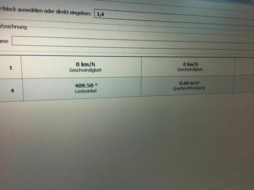

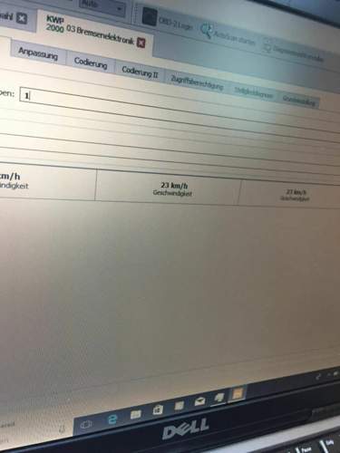

Ich habe gerade mit meinem ein wenig rumgespielt. Sowohl Carport mit Billigadapter als auch Delphi unterstützen alles perfekt. Man kann sich auch in Echtzeit alle Sensordaten von allen Rädern anschauen. Prüft auch den Lenkwinkelsensor. ESP arbeitet ja mit dem Lenkwinkelsensor zusammen. Alle Räder sollten während der Fahrt (bei mir 23 km/h) die gleichen Geschwindigkeiten anzeigen, beim Abbiegen natürlich nicht.

Der Adapter ist richtig. Unter Carport Steuergerät 3 auswählen und auslesen.
OBD Dose ist im Fahrerfussraum links, neben dem Motorhaubenöffner.
Zum auslesen erst Zündung an, dann Kabel an den Laptop anstecken. Dann nach Fehlern suchen.
Falls tatsächlich nichts kommt, fahren bis die Lampe aufleuchtet, dann sofort mit laufendem Motor auslesen.
Wenn das Kabel schon mal da ist, ruhig auch alle anderen Steuergeräte nach Fehlern durchsuchen.

Wenn nichts drin steht und die Lampe trotzdem kommt, wird's spannend. Stehen irgendwo sonst Fehler bezüglich Kommunikation zwischen den Steuergeräten drin?
Was passiert, wenn man einen Sensor abzieht?
Schlimmstenfalls könnte das ABS Steuergerät was haben.
