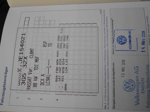

Hallo Leute.
Ich fahre einen Passat Variant 3G5 1,6 TDI Comfortline Bj. 2018. Jetzt werden die Bremsen hinten fällig und ich finde im Zubehörhandel immer nur die PR Nummern 1KU, 1KZ, 2EA usw., aber nicht die PR Nummer von meinem Datenträger ( siehe Foto ).
Kann mir jemand helfen ????

1KU hinten
1ZA vorne
Bei meinem Datenträger ist die Bremse für hinten auch nicht angeführt. 1KU passt.

Moin, in meinem GTE ist leider kein Datenträger zu finden. Gibt es hier jemanden, der mir anhand der FIN die passenden PR Nummern für die Bremse vorne und hinten ermitteln kann? Danke im voraus.
Siehe oben, sind die gleichen.
Hab heute mal bei VW nachgefragt... Vorne 1ZM und hinten 2EU. Beläge und Scheiben für hinten mit 2EU sind kaum zu finden. Wollte eigentlich ATE verbauen.
