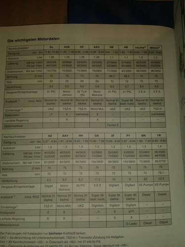

Wichtig wäre erstmal zu wissen um welchen Motor es sich handelt.
MKB ?
Ja sonst weiß man nicht weiter
Oder wieviel ps hat er und hat er Vergaser?
Hier mal die Tabelle dazu
20151216-175016

54 PS hat er. Er tuckelt noch ein bisschen vor sich. Vielleicht so 3,4 Sekunden. Dann säuft er ab. Ich hoffe, dass mit dem Hochadel der Fotos klappt. Und ich werde die Ratschläge gleich an die Jungs in der Werkstatt weitergeben. Die sind echt schon verzweifelt. Vor allem, weil das Problem nicht auftritt, wenn die eine Probefahrt machen.

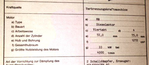

@fwachter schrieb am 16. Dezember 2015 um 20:19:32 Uhr:
45 PS hat er, iss`n
MN
, 1,3er
Diesel
da passen aber die bisherigen Infos nicht zu 😮 😕 🙄
Mn
Oje, ich erfüll leider das Klischee. FRAU und Auto. Kann trotzdem jemand helfen? Macht das Viel Unterschied in der Problemstellung?
Um mich nochmal zu blamieren.... ich tanke keinen Diesel, sonder super 95 Benzin. . Ich wünscht wirklich, ich hätte mehr Ahnung.
Der Unterschied zwischen Diesel und Benziner bei deinem Problem ist immens.
Du tankst definitiv Super, okay.
Mach doch mal bitte ein Foto vom Motorraum und lad es hier hoch. Ich vermute, dass da ein Vorbesitzer einen anderen Motor verbaut haut.
Leider weil der diesel 1.3 gaaanz selten ist
Am besten mal in die Fahrzeugscheine guggen 🙂
@max.tom schrieb am 17. Dezember 2015 um 09:26:17 Uhr:
Haben wir doch !
Am Besten gehst DU Fielmann & kaufst Dich Brille !
Du brauchst doch nur TEins 1. Bild zoomen, da steht doch alles was wir wissen wollen.
(siehe Bild - Ausschnitt, gezoomt & farbkorrigiert)
@ TEin, sind das österreichische Papiere ?
Hat Dir Keiner das Starten erklärt ?
Wenn der ohne Vorzuglühen anspringt ist er aber top i.O. 😁
"Normalerweise" sollst Du doch erst "Zündung an" machen , warten bis die orange (?) Lampe erlischt und dann weiter starten.
Denke mal das Problem trat erst nach Deinem "ersten" Tanken auf,
solltest Du ihn randvoll getankt haben ist das natürlich doooof 🙁
solltest Du nur für`n paar €uro "nachgetankt" haben mach ihn bitte ganz voll, aber diesmal mit DIESEL 😁
Letzter Ausweg wäre Tank absaugen, Benzin-Diesel Gemisch entsorgen ( 😠 ) u. Tank mit Diesel befüllen.
