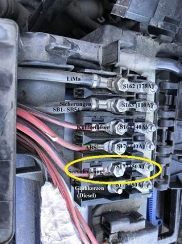

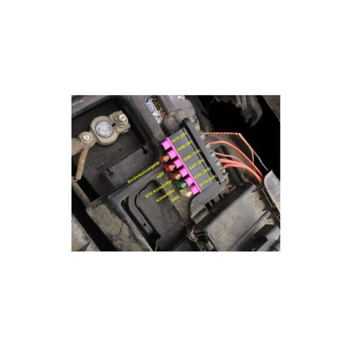

Kannst du mir sagen was welche Sicherung macht, wieviel A die hat und warum die 5. nicht angeschlossen ist?
Sicherungen
s. Bilder
(Auf Platz 5 gehört eigentlich die Servo - Platz 6 sollte nur beim Diesel belegt sein.
Da aber beide 50A haben, ist es egal.)
Bild 1
Bild 2
@Talker1111 schrieb am 6. Juli 2025 um 10:23:22 Uhr:
s. Bilder

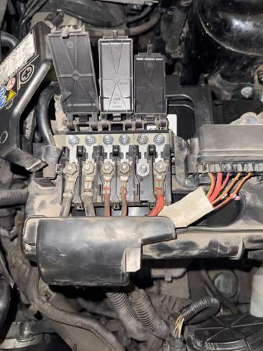

Ich habe sie im eingebauten zustand mal durchgemessen, und da kam heraus, dass der widerstand der 1. und 3. sicherung immer schwanken. Normalerweise misst man ja spannungsfrei, oder? Soll ich sie nochmal ausbauen und messen, oder kann ich mir trotzdem sicher sein dass die einen weg haben
Der Widerstand einer Blattsicherung sollte wegen der kurzen Strecke immer so gut wie 0 Ohm sein, aber Durchgang muss sie haben.
Um sicher zu gehen, dass sie i.O. ist und deren Anschlüsse korrosionsfrei sind, Muttern lösen und alle Kontaktflächen mechanisch blank machen.
Anschließend die Muttern (M6) mit nur 6 Nm wieder anziehen - sonst könnte der Träger platzen.
Zitat:@Talker1111 schrieb am 7. Juli 2025 um 13:27:03 Uhr:
Der Widerstand einer Blattsicherung sollte wegen der kurzen Strecke immer so gut wie 0 Ohm sein, aber Durchgang muss sie haben.Um sicher zu gehen, dass sie i.O. ist und deren Anschlüsse korrosionsfrei sind, Muttern lösen und alle Kontaktflächen mechanisch blank machen.
Beim messen im ausgebauten Zustand kam heraus dass alle Sicherungen inordnung sind.
