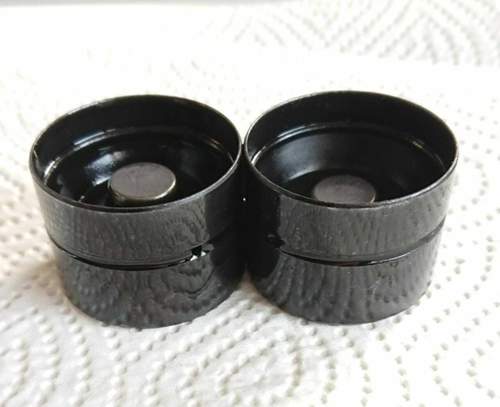

Habe noch mal Deckel runter genommen. Hatte was von sich herausdrückenden Stopfen der PD-Schwinghebel gefunden wodurch nicht genug Öl an den Hydros ankommt, aber da war alles in Ordnung. Also noch mal Zahnriemen runter und Nockenwelle raus. Da sah ich dann schon, dass ein Hydrostößel des ersten Zylinders tiefer saß. Es stellte sich nun raus, dass dieses einen Produktionsfehler hat, es fehlt anscheinend komplett die Spielausgleichsfeder darin (siehe Foto). Die Führungshülse lässt sich ganz leicht rein und raus bewegen mit den Fingern. Ein weiteres Hydrostößel hat eine ganz merkwürdige, wellige Oberfläche (siehe Foto), was man durch die schwarze Oberfläche beim Einbau nicht sah. Insgesamt scheint die Materialgüte bzw. Fertigung der Nockenwelle und Hydrostößel nicht gut zu sein, da sich trotz Einlauföl/-fett starke Spuren auf Nocken und weiteren Hydrostößeln zeigen obwohl das Fahrzeug noch nicht gefahren ist bzw. nicht länger als 30 Minuten lief.

Von welchem Hersteller war denn das Zeug ?
Ich denke gerade das es wohl von keinem Namenhaften Hersteller oder wenn dann wohl eine Fälschung gewesen sein wird.
Themenstarteram 16. Mai 2018 um 17:18
Nein, kein namhafter Hersteller. Jedes Teil von einem anderen Hersteller, viel aus England soweit ich sehen konnte. Zwei Tage vorher hatte ich das Auto den Eltern meiner Freundin "verkauft" da sie ein neues bekommen hat, der Polo aber noch in der Familie bleiben sollte. Da er keine 200tkm mehr halten soll und nur 1-2 Tage dann in der Woche bewegt wird, hatte ich dann einmal den Fehler gemacht keine Markenteile zu holen und die Firma einen eigentlich guten Eindruck mit ihren Sets machte :rolleyes: Sieht man jetzt, was man davon hat.
