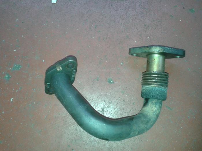

JETZT DAS AAABER: Mein Wagen mit Werks-DPF (BMP) stinkt vorne nach Abgas raus, Hauptverdacht auf Turbolader, der überall rausstinkt, weil angeblich der fast volle DPF GEGENDRUCK mache. Sagen schon 2 Meister die ich antel. habe !!!!!!!!!!!!!!!!!!! ZU HILF- stimmt das?
UUUND: der 1.9tdi ohne DPF: Ist der ZK-Sorgenfrei?????
Muss nicht.
Es könnte auch das Rohr vom Abgaskrümmer zu Agrkühler defekt sein. kostet 60 euro das Röhrchen.
So sieht das aus, wird gerne mal undicht.
https://cdn.proxyparts.com/.../...7e70-ef66-4cd9-9532-c003f24fc014.jpg
hep, diese dünnen agr-alufolienröhrli sind es bei mir nicht. zudem ist das agr testweise ab krümmer dicht.
vw hatte ihn auf dem lift. sagte: russ hier und da: aber man sagte mir nicht warum soviel abgas im stand entsteht.
