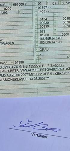

@altundgebraucht schrieb am 28. August 2023 um 18:31:13 Uhr:
Welcher Motor ist drin:
ATD oder AXR
der ATD hat keine grüne Plakette und keinen DPF, AXR gabs ohne DPF, aber mit grüner Plakette.
und auch keine Motorkontrolleuchte - da blinkt die Glühwendellampe, wenns was gibt.
Wenn ein DPF verbaut ist, wahrscheinlich ein "ungeregelter", gab es übrigens auch beim M57 530d (inkl. grüner Plakette).
Fazit: klären, welcher Motor drin ist.
Der wurde wohl lt. Schein eingebaut =>
https://www.motordoctor.de/.../...sator-russpartikelfilter-kombisystem

Fazit: klären, welcher Motor drin ist.Der wurde wohl lt. Schein eingebaut =>
Genau ganz genau so ein ist drunter
