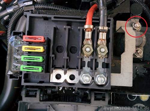

bei meinem Polo (6N2) Bauhjahr 2000 Benziner 1.4 (keine Klima, Standard Soundsystem, keine Sitz- oder Standheizung) ist es jetzt leider auch soweit, dass die Batterie gewechselt werden muss. Immerhin hat sie 10 Jahre durchgehalten. Das einzig ärgerliche ist es, dass es am WE vor dem TÜV (morgen) passiert ist. Jetzt muss ich schnell handeln.
Ich habe in anderen Beiträgen schon etwas zum Thema Batterie Wechsel gelesen und wollte hier kurz von euch bestätigt haben, dass ich soweit den richtigen Plan habe. Auch habe ich noch 2 offene Fragen bzgl. der verbauten Batterie bzw. der Neuen. Ich hoffe ihr seid so nett und helft mir diese zu beantworten.
Frage 1: Welche Batterie ist bei mir verbaut. Was ich an Nummern finden konnte seht ihr auf Bild 1 und 2. Bei Bild 2 handelt es sich um die Nummer des schwarzen Verteilerkastens. Ist jemand in der Lage mir damit zu sagen um welchen Typ Batterie es sich hierbei handelt? Ich habe vorne und an den Seiten der Batterie geschaut, dort war leider keine Bezeichnung zu erkennen.

3) Stecker aus dem Kasten herausziehen (Bild 3)
4) Schwarzen Kasten, durch Druck und Hebeln, von der Batterie herunternehmen. Sollte ich hierbei die 2 Kabel (Bild 4) lösen?

Du musst eigentlich nur die Mutter auf Bild 4 von der Pluspolklemme abschrauben, dann sollte sich der komplette Sicherungshalter nach oben von der Batterie abnehmen lassen.
Bevor sie nicht komplett ausgebaut ist, kann man keine brauchbaren Nummern und Angaben auf der Batterie sehen, die dir deine Fragen dazu beantworten können.

Hey Talker, danke für die schnelle Antwort. Okay also Mutter lösen und Stecker ziehen (Bild 3) oder?
Dann werde ich gleich nochmal zum Wagen und die Batterie schon mal ausbauen um an die brauchbaren Nummern zu kommen. Melde mich dann wieder.

Der Batterie ausbauen ist nicht so schwierig. Du musst da keine Stecker abziehen.
Du musst nur die Mutter, welche den Metallstreifen auf dem Batteriepol hält, abschrauben.
Dann kannst du den schwarzen Kasten abhebeln und beiseite legen.
Danach die Batteriepole lösen (erst Minus danach Plus) und die Befestigung der Batterie lösen. Dann kannst du die Batterie herausheben. Achtung die ist sehr schwer.
Hey. Ich habe soweit alles gelöst. Have allerdings Probleme mit den schwarzen Kasten. Ich habe den jetzt in der Mitte halbiert bekomme ihn aber nicht komplett gelöst. Der sitzt fest auf dem Metallgestänge. Wie bekomme ich den vom Metallgestänge runter. Hebeln?
*Update. Have es hinbekommen. Mit hebeln das Gestänge gelöst

Der Spannbügel (das "Metallgestänge"😉 gehört zum Sicherungshalter und ist auf die Batterie aufgesteckt.
Durch Daumendruck entspannen und mit einem entsprechenden Schraubendreher die Verrastung des Spannbügels an der Batterie aushebeln.
Bei der Batterie würde ich einfach die gleichen Ausmaße (B, H u. L) wieder nehmen. Auf ein paar Ah bzw. A mehr kommt es da nicht an, Hauptsache die Bodenleiste hat den Typ B13.

@Talker1111 Laut dem ersten Fachhandel (nicht ATU) muss genau die gleiche wieder rein, weil "besondere Maße". Das wäre http://www.ebay.de/.../331847030549 ... allerdings kostet die auch mal schlappe 115€. Was sagst du, haben die Recht. Die hat 5mm mehr Länge (210mm) und 5 mm weniger Breite (170mm) als die Standardmaße
Wichtig ist nur, dass die Form hinsichtlich der Breite im oberen Randbereich so ist, dass der Sicherungshalter sicher befestigt werden kann, damit er sich später nicht lösen kann.
Ich würde den Stecker (Bild 3) abziehen und die beiden angeschlossenen Leitungen an den Streifensicherungen abschrauben (Lage merken !) und dann den Sicherungshalter zur "Anprobe" mitnehmen.
