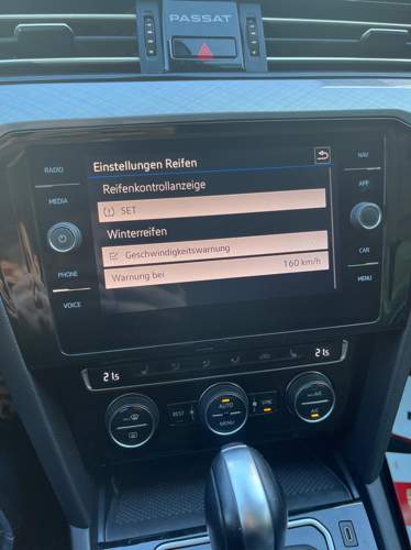

ich bin erst seit kurzem Fahrer von einem VW Passat.
Leider muss ich mich um neue Reifen kümmern für den Sommer bzw. um Reifen-Felgen Kombination.
Nun werde ich bei dem RDKS nicht ganz schlau. Im Anhang sind zwei Bilder die darstellen das ich den Reifendruck setzen kann. Jetzt ist meine Frage, besitzt das Auto ein RDKS aktives oder passives System? Muss ich die also mit oder ohne Sensoren kaufen?
Hat jemand eventuell Erfahrung wo man sich original VW Felgen kaufen sollte und vielleicht Tipps für die Sommerreifen.
215/55 R17 94V
7J x 17H ET40
Ist um ehrlich zu sein das erste Fahrzeug was ich persönlich fahre und mich mit der Reifenangelegenheit erst auseinandersetze.
Vielen Dank

Ich will auch meine Erfahrungen dazu geben. Ich fahre täglich im Schnitt 250 km am Tag gemischt Landstraße, Autobahn und Stadtverkehr. Ich hatte schon beide Systeme in verschiedenen Autos in Betrieb und auch platte Reifen mit beiden Systemen. Bis jetzt konnte ich noch keinen Unterschied erkennen. Beide Systeme haben mich immer sehr früh schon bei geringem Druckverlust gewarnt. Natürlich auch den genauen Reifen angezeigt, welcher gerade den Druck verliert. Natürlich kann mir das passive nicht den genauen Druck anzeigen aber bei einem kaputten Reifen bringt mir das am Ende auch nichts. Interessant ist der genaue Druckverlust pro Minute, wenn an meinem Motorrad (BMW R1250R) ein Reifen Luft verliert aber an einem Fahrzeug mit vier oder mehr Reifen, ist es nicht ganz so schlimm. Beim Wechsel von Winterreifen auf Sommerreifen und umgekehrt ist es so oder so nötig die Luft zu kontrollieren. Am Ende muss natürlich jeder selbst entscheiden,was als Ausstattung ins Auto soll oder nicht und an der Sicherheit sollte man auch nicht sparen aber auch nicht vergessen, dass der größte Sicherheitsfaktor vorne Links im Auto sitzt.
Ich bin bis dato mit meinem passiven System ganz gut gefahren. Allerdings hatte ich auch noch keinen Defekt.
Allerdings war ich sehr überrascht, dass die Reifendrücke beim letzten Service (beim Freundlichen) alle nicht passten. Auf Nachfrage wurde mir gesagt, dass das passieren kann da alle Reifen auch mal "gleichmäßig" Luft verlieren können. Dann fällt das angeblich dem passiven System nicht auf...
Nun habe ich die Möglichkeit einen neuen Satz Räder mit verbauten aktiven Sensoren (alles Original VW) zu bekommen. Und es lohnt sich, da ich ohnehin neue Reifen benötige.
Hat jemand von Euch schon einmal das aktive System "nachgerüstet"?
Ich weiß, dass dazu mindestens ein STG verbaut und codiert werden muss. Können aber die verbauten Sensoren OHNE Ausbau auch codiert werden? Und muss neben dem STG auch noch weiteres verbaut werden? Gibt es evtl. eine Anleitung?
Danke für das Lesen :-)
Sensoren braucht man nicht anlernen.
Steuergerät mit Strom versorgen und an das CAN Netzwerk anklemmen.
Dann noch entsprechend das neue Steuergerät anmelden/codieren und das war es.
Fertig.
