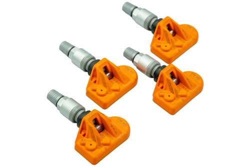

Ich möchte mir gerne neue Sensoren für meine Sommerfelgen besorgen und komme mit den Teilenummern nicht ganz parat.
ich habe in meinem Passat das 433Mhz Steuergerät mit HW: 5Q0 907 273 und SW: 5Q0 907 273 B.
Die online Ersatzteilkataloge werfen mir als Sensoren 5Q0 907 275 oder 5Q0 907 275 B aus. Beide Nummern sind für 433Mhz gedacht. Demnach scheint das zu passen.
Online finde ich allerdings für den Passat B8 wesentlich häufiger 433Mhz Sensoren mit der TN: 5Q0 907 275 F.
Passen die auch zu dem Steuergerät?
Und welche Hersteller sind empfehlenswert? Ich habe HUF/Beru im Sinn, das scheint auch Hersteller der originalen Sensoren zu sein. Kann das vielleicht jemand bestätigen, oder Alternative Sensoren von vernünftiger Qualität und Batterielebensdauer empfehlen?
Vielen Dank schon einmal...
Gruß Bastian

Habe 2021 diesen Satz hier verbaut: 5Q0998270F
Leider mittlerweile 350€ - soviel hab ich damals nicht bezahlt.
Hält aber seit dem einwandfrei. Vorher waren in meinen Winterreifen Sensoren aus dem Zubehör verbaut. Damit gab es immer wieder Probleme. Einzelne Sensoren ausgefallen oder meistens nach dem Radwechsel haben sie gar nicht mehr funktioniert.
Seit dem habe ich den oben genannten Satz verbaut und der funktioniert seit 4 Jahren ohne Probleme.

Hallo. habe auch für meine Winterräder Sensore im Netz gekauft, org von VW in orangem Kunstoff. Du solltest nur auf das Datum achten welches auf dem Sensor aufgedruckt ist ,weil die Batterie die verbaut ist max 10 Jahre hält und nicht austauschbar ist. Habe für meine Sensore (4 Stk) 79€ bezahlt und waren 2 jahre alt.
