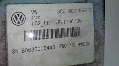

Ok Kabel habe ich mal soweit geschaut nix gesehen wo steht das mit der Software Version ? Vielen Dank
15711772876101030800962043939567
SW0118 also ist es sozusagen die erste Version
Für den ACC Sensor gibt es ein SW Update auf Version 0120.
Bei älteren SW Versionen ist es ab und an vorgekommen, dass der ACC Sensor beim Motorstart als defekt/nicht erreichbar angezeigt wurde. Besonders häufig passierte das, wenn das Fahrzeug direkt vor einer Wand stand.
Wenn der Fehler auch nach dem Update auf SW0120 bestehen beleibt, wäre das ACC-Relais das Günstigste, was man auf Verdacht wechseln kann. Allerdings ist dieses nur ganz bescheiden zugänglich.

Ich würde mal den Fehlerspeicher auslesen. Du kannst Index A,B,C,D,E,H,L verbauen.

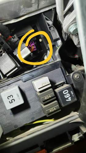

Ist das dieses relais von hinten gesehen ?
20191017
Ja.
edit: Kannst den Träger ja "rausmeißeln" und dann das Ding irgendwo andershin "pappen".

Mann kommt von außen dran Scheibenwischer Arme ab die Abdeckung und den Wischer motor und dann kommt eine Klappe mit 3 Muttern dann kommt mann an das relais weiß jemand wie ich das relais messen kann oder kann ich das nicht messen ? Habe den Stecker vom relais jetz in den anderen relais Träger rein geschoben lg
20191017
So herum ist Diagnose eigentlich nicht so zielführend:
Wenn kein Fehler zu Kommunikation im ACC STG abgelegt ist bzw. selbiges immer gut erreichbar ist, kann es das Relais gar nicht sein.
Btw. - da das ein Trennrelais ist - 12V dran und schauen ob die beiden CAN Leitungen "durchgeschaltet" werden.
Was im Fehlerspeicher zu finden ist, wurde uns hier ja bislang verheimlicht... 😉
Es war halt von sporadischen Ausfällen die Rede. Dafür kann neben einem HW Defekt des Sensors auch ein Defekt des ACC Relais oder halt die SW verantwortlich sein, je nachdem wie die Symtome nun genau sind.
Vor dem Tausch des Sensors würde ich aus Kostengründen alle anderen potentiellen Möglichkeiten ausschließen. Wenn das ACC Relais zugänglich ist, kann man dort den CAN brücken, um das Relais auszuschließen.

Wie kann ich die Can Leitungen Brücke und welche ist/sind es ? Lg
Schau am Besten in die Umrüstanleitungen bzgl. der Pinbelegung vom Relais, von @shanny gibt es hier in MT z.B. eine sehr gute (google: "shanny acc nachrüstung"😉.
