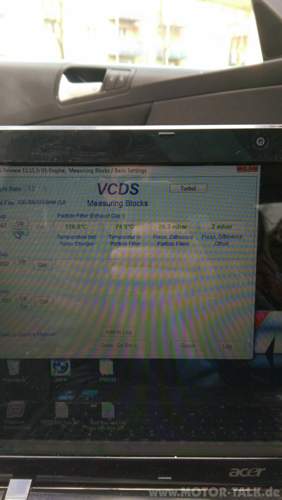

Hallo zusammen
Habe ein Problem mit Passat 3c 2.0 tdi dpf das Auto ist derzeit im notlauf sobald das Auto angeht blinkt der dpf ,Spirale und motorkontrollleuchte leuchtet darauf hin habe ich es mit vcds ausgelesen und die beiden Fehler rausbekommen habe mal paar Fotos gemacht, Könnt ihr mir da vielleicht weiterhelfen an was es Jetz liegen könnte am dpf oder an der saugrohrklappe und wie kann ich die prüfen mit vcds Danke

Sorry aber dein VCDS ist relativ alt, hier würde ich vllt mal ein Update anstreben, wenn die Informationen zuverlässig sei sollten.
Mit mein vcds ist alles bestens danke habe das gestern am anderen Auto geprüft, habe das Problem gefunden es ist der Differenzdrucksensor
Wenn jemand hier wirklich Ahnung hätte würde er gleich sagen können die Werte sind eindeutig zu hoch. Im Leerlauf müssen ca 12,5 mbar bei dpf Druck und im offset 0.0 wenn Zündung aus
Muss also nicht heißen das der DPF voll ist wenn die Kontrollleuchte aufleuchtet? Könnte also auch andere Ursachen haben.

Servus 1qa 😉 ich kann dir helfen und zwar klemm den Stecker von differenzdrucksensor ab der befindet sich vorne links wenn du vorm Auto stehst ziemlich hinten und starte den Motor und schau ob dir blinkende Spirale weg ist und der Motor zieht 😉 wenn ja ist es ein defekter Differenzdrucks.. oder dein dpf ist voll dazu benötigst du vcds um die Werte vom dpf zu sehen wie aschewert und beladungszustand berichte mir
