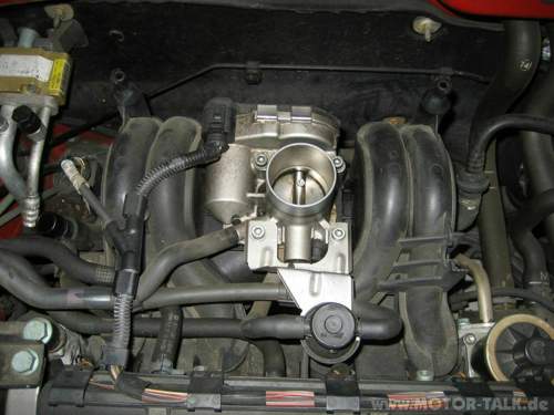

Habe Letztes Jahr einen VW Lupo 1.0 Privat Gekauft. alles ging wunderbar, nach 14 tage ging die Motorleuchte an aber standhaft. am 11.4.17 War ich beim TÜV aber leider nicht bestanden einige Mängeln. vielleicht kann mir das jemand erklären was genau gemacht werden muss. einige Sachen werde ich selbst tun Spiegel Lampe und Abgasrohr hinten leicht undicht usw... die anderen Sachen wzb Lampda bei erhöhter Leerlaufdrehzahl nicht IO
Fehlerspeicher enthält abgasrelevante Fehler
Sichtprüfung Kontrollleuchte Motordiagnose nicht I.O
ich habe die Motorabdeckung schon ab.
Habe gesehen das die DK sauber ist nur unten schon etwas verdreckt ist und ein kleiner schlitz ist sie offen ist das normal?
Zündkerze sind alle I.O
Vielleicht liegt es ja am AGR Ventil.
Morgen Früh versuche ich die DK und AGR Ventil abzuschrauben und zu säubern! mit was macht man das sauber? bevor ich in die WK gehe und die ünnötige teile austauchen und am ende sind sie es nicht.. bitte ich euch um Hilfe
im anhang sende ich euch fotos
Habe ich richtig verstanden, daß Du seit dem letzten Jahr (also mindestens 4 Monate) mit leuchtender Motorwarnlampe rumfährst und erst jetzt, nachdem der TÜV abgelaufen ist, nach dem Fehler suchst?
Wenns heftig kommt, haste Dir mit nem defekten AGR und ner platten Lambdasonde durch das lange Rumgefahre den Kat gekillt.
Wenn Du aber schon das AGR ausbaust, mach dem Motorblock von außen mal richtig sauber, damit Du siehst, wo der Wagen das Öl verliert. Da tippe ich auf Ventildeckel oder Ölwannendichtung, wenn die Öldampfrückführung noch intakt ist und kein Schlauch porös.
Achja: Bei der AU-Messung war der Motor zu kalt, was die Mess- und Regelwerte nochmals verfälscht.
