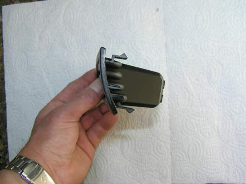

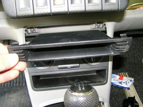

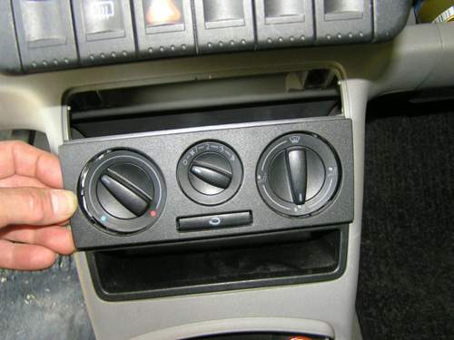

Hier sind Bilder:
Zunächst klipse das Fach oberhalb der Bedienelemente heraus (Bild 1 u.2 )
Dann kannst Du hinter die Bedienelemente sehen (Bild 3).
Dort sind die Bowdenzüge (weiß, gelb u. grün) zu sehen (Bild 4 u.5).
Diese sollten befestigt sein.
Wenn Du nun die Stellknöpfe drehst, dann sollten sich auch die Seelen der Bowdenzüge bewegen.

Da gibt es einige Möglichkeiten. Gerne brechen die Halteklammern ab, die die Bowdenzüge der Bedienelemente festhalten.
