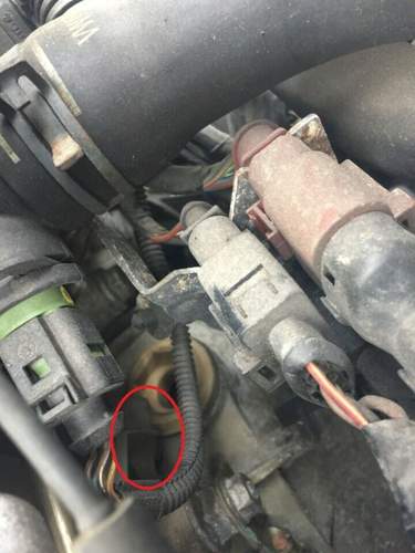

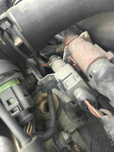

Hallo sehr vielen Dank das war der einzige Fehlercode. Ich hab heute mal reingeschaut in der Motorhaube das ist ein Loch und Mann könnte das zu machen ich füge mal ein foto hinzu
Meinte das gelbe Loch da
1. Hat das "Loch" nichts mit dem Thema hier zu tun
2. Brauchst Du den Stopfen nicht zu verschließen. Das müsste der Anschluß Getriebe/Motor sein. Warum willst Du das verschließen?
Du solltest deinen Blick lieber auf das grüne "Ding" am linken Bildrand richten. Das ist nämlich der Doppel-Temperatur-Fühler.
