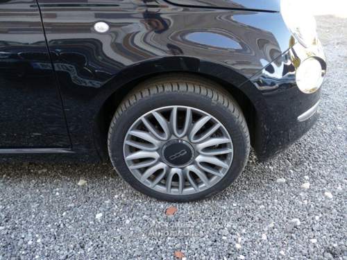

.... bei regelmäßiger Pflege sicher nicht. Diese von unserem 2018er 500er sehen aus wie neu.
Alufelgen BJ.m2018
