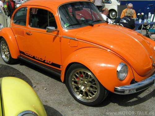

http://www.claer-automobile.de/index.php?...
und wie rudi schon sagte, mittelmotor wäre gewichtsverteilungstechnisch wohl das günstigste
Der Caracho mit Porsche Mittelmotor hat auch Zulassung.
