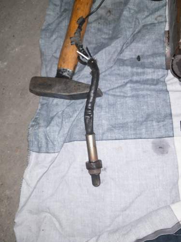

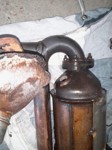

Moin, ich habe heute wieder gebastelt. Ich habe es geschaft an einem guten HJS Kat welchen ich noch auf Lager habe, die Lambdasonde zu entfernen.
Könnt ihr mir eine Sonde empfehlen? Habe eine gesehen von NGK mit Stecker 3 polig für 1600i aber 110 EUR. Welche Sonde soll ich nehmen? Danke InPo

Moin, habe noch Fotos hochgeladen, der Topf sieht ein wenig ekelig aus, da ich diesen mit Fertan behandelt habe.
HJS Sonde entfernt
Alte Sonde
Fertan? Das wird mal gut stinken.

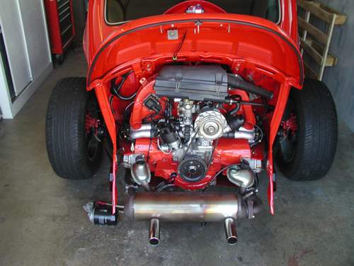

Glasperlgestrahlt, danach hoch hitzefestes Alu. Bleibt jahrelang ansehnlich.
Auf dem Bild ist er bereits 10-12 Jahre im Einsatz gewesen.
1600i
Normal ist es Edelstahl. Heizen mit Ammeisensäure, dann aufpolieren, wie neu. Auch der Rost von den Flanschen geht ab. Halt Handschuhe, Schutzbrille, Gesichtsschutz, Gummischürze.

Neue Sonde und Anbausatz Auspuff ist bestellt. Ich werde dann alles schön dicht mit neuer Sonde montieren und berichten. Hatte auch überlegt mir denn 1600i Kat von Kerscher zu holen. Dafür die ganzen originalen Teile und HJS Sachen veramschen und dann ist Ruhe. Ich bin mir aber nicht sicher, ob der Teil von Kerscher, bzw. gtg Magdeburg so problemlos passt. Im alten Forum vom 1600i gibt es dazu unterschiedliche Aussagen. Die Optik ist mir nicht wichtig, ich möchte Ruhe haben und wenn alles fertig ist die AHK wieder montieren.
