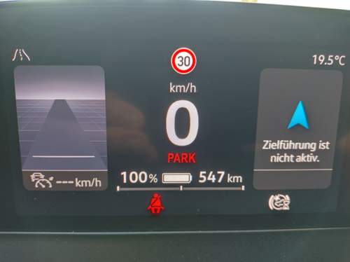

Tja die Reichweite, ein kritischeres Thema gibts wohl nicht ... 😉 ... kommt eben ganz aufs fahrprofil an und wie und wo du unterwegs bist. ich hab meinen über nacht auf 100 % geladen und er hat mir heute früh 574 km reichweite "prophezeit" - konnte ich selbst kaum glauben und komm ich nie bis ganz hin, aber knapp an die 500 komm ich aktuell - ich nudel aber gerade sehr viel in der stadt herum - in den ferien ohne stau und ohne rush hour - fahr ihn unter 15 kWh / 100 km - aber ja, sobald du auf der autobahn 130 fährst, ev. gegenwind und winterreifen und regen - und bei 320 km ist es vorbei ... hab ich auch selbst schon erlebt ...

574 km reichweite
