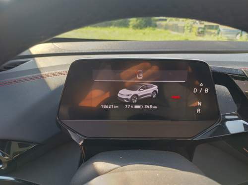

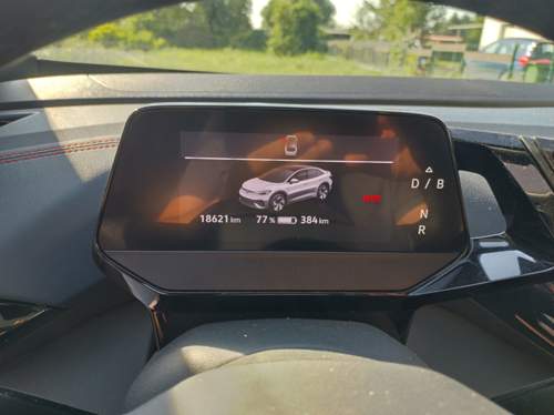

Hier meine Phantasie.... https://photos.app.goo.gl/5fF6rgE4zB7uh8Zp6
Cheers, Jochen
PS: ich weiß, math. Theorie....
Mein GTX zeigt im Alltag auch über 500km an und in die Nähe komme ich mit einer Ladung auch. Aber halt mit einem Stadt-Fahrprofil und quasi nie über 70km/h (Schnitt ca 35km/h).
Auf Langstrecke schafft er die 500km natürlich nie.

@rollingthunder: stimmt, deswegen schreib ich ja von aktuellen Fahrprofil und theoretischer Mathematik. So wie ich gerade Herumnudel geht sehr viel, aber einmal sportlicher oder flotter und die Reichweite ist 450 oder weniger...

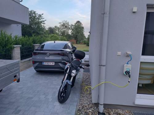

Ad Ladeziegel: "mobile Wallbox" hat den Vorteil, dass wenn du schon eine Dose hast, die Montage und der "Anschluss" kinderleicht sind und selbst gemacht werden dürfen. Meine ist auch eine mobile aber quasi fix montiert....
Cheers, Jochen!
GoE mobil fix montiert
@yochen, korrekt. Wir haben hier auch eine 16A Drehstrom Steckdose direkt am Haus. Bis zum Carport sind es knapp 7m. Da bietet sich doch eine mobile Wallbox an.Due sind außerdem auch noch deutlich günstiger, als fest installierte Wallboxen.

bzgl. mob. wallbox an der roten cee dose: besser / empfohlener / erlaubter ist es, die box direkt an der dose anzuschließen und ein langes ladekabel zu haben - in diversen anleitungen steht, daß der betrieb an einem verlängerungskabel nicht vorgesehen, angedacht, empfohlen, "erlaubt" ist....
ich hab meine auch schon mal an einem 10 m kabel angeschlossen gehabt, weil das auto "am anderen ende der einfahrt" stand - hat funktioniert, war kein problem, sollte aber wohl nicht der standard sein - unter anderem weil da keiner garantieren kann, ob du nicht ein billigmurx-pfuschkabel verwendet hast 😉 ...
cheers, jochen!
