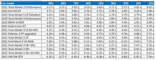

Es gibt dazu auch Tests. 0-100 km/h des ID.4 oder ID.5 GTX mit vollem Akku 6,2 Sekunden. 6,8 Sekunden mit halbem Akku. Das wären aber wahrscheinlich mehr als 2 oder 5 % Einbruch.
Aber klar, wann nutzt man das auch. Und auch die maximal 30 Sekunden. Die reichen ja dicke bis 180 km/h ;-)
Ja, klar, das wollte ich auch nicht in Abrede stellen, dass dann irgendwann, unter 50 %, unter 30 % noch deutlich weniger Leistung zur Verfügung steht. Bei 70-80 % Akku hingegen wird noch fast die volle Leistung zur Verfügung stehen.
Aber, wie geschrieben, das ist Physik, bzw. Zellchemie und hat nichts mit VW im speziellen zu tun.
Hier sind die Werte:
https://docs.google.com/.../edit?pli=1#gid=1590863604
Oder auch als Screenshots von Bjoern Nylands Daten anbei.
j.
Acceleration1
Acceleration2
BMW, Audi und Tesla halten sich ziemlich gut, egal welchen SOC die Batterie hat.
