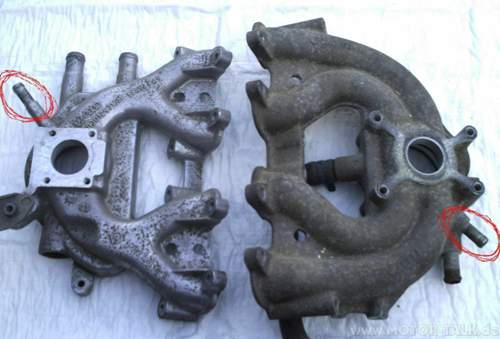

Original geschrieben von Arnimon
Evtl. bringt es neue Erkenntnisse wenn der Ansaugkrümmer mal
. . . untersucht
bzw. den Einlaß des 4ten Zylinders.
Sonst bleibt wirklich nur noch den Kopf abzunehmen.
Ich kenn das schwarze Saugrohr (leider) nicht, aber nicht nur bei VW wird der U-Druck für BKV (bauartbedingt) gern in der Nähe / direkt am Saugrohr Zyl. 4 abgegriffen.
Bei Def. am BKV / U-Druckschlauch kommt es dann zum Ansaugen von
Falschluft
Im niedrigen Drehzahlbereich viel Falschluft = Ausfall des Zyl.
Im hohen Drehzahlbereich wenig Falschluft (
nurstarke
Abmagerung) = "Verbrennen" / schmelzen von Z-kerze, Kolben, Auslassventil.
Zum Test Saugschlauch vom BKV abmachen u. Stutzen verschließen, ggf. weitere Unterdruckanschlüsse / -leitungen prüfen.
