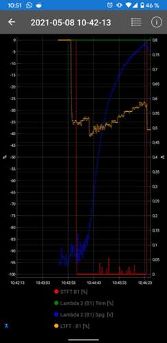

Themenstarteram 8. Mai 2021 um 9:00
Neues Update.
Haben den Kraftstoffdruckregler getauscht.
er lief eine stunde lang okay dann aber ein Rückfall.
irgendwas sorgt dafür dass der StFt auf -100% bleibt.
Hier ein graph.
und dann noch 2 fragen bedeutet -100% Fuel trimm dass er abzieht oder mehr rein gibt?
und keine ahnung warum ere bei dem lambda trim 0% hat und trotzdem regelt.
Stft-ltft-lambda-1-spg
